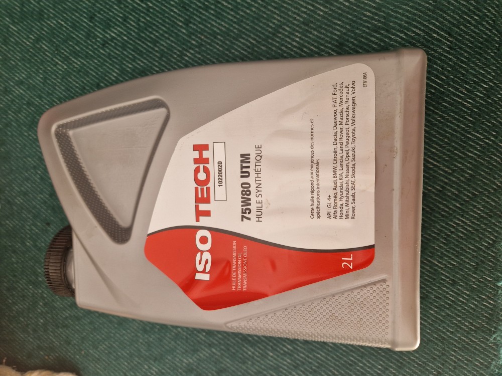

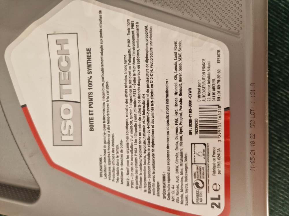

Bonjour.Jarod a écrit :Bonjour Olivier,
Merci beaucoup pour cette info,
Tu as une référence d’huile à me conseiller ?
Je crois que la manip’ de remplissage n’est pas une chose aisé sur Morgan, des astuces ?
Voici l’huile que j’utilise et qui me donne pleine satisfaction
