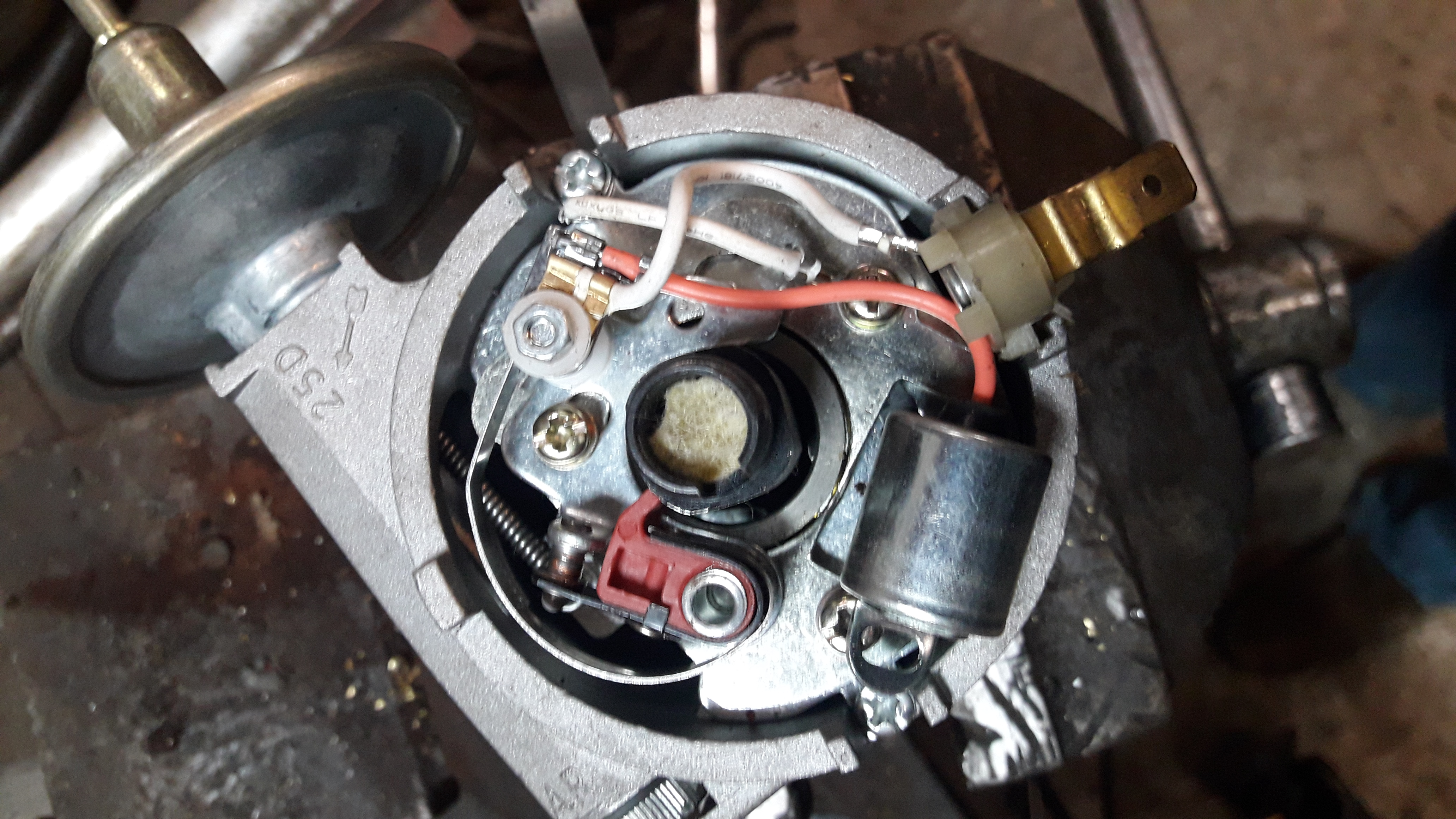

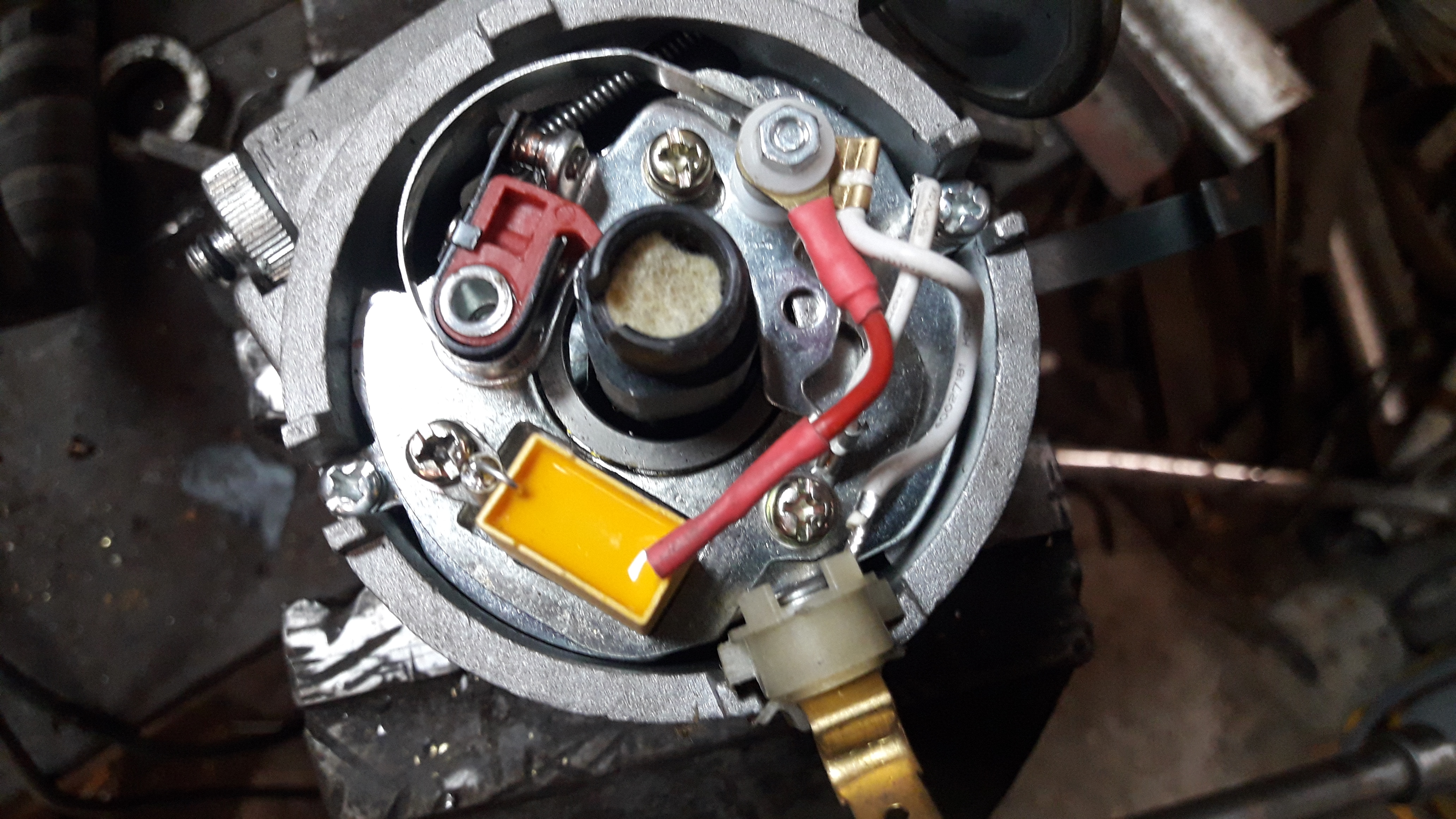

Elle marche super bien surtout après avoir changé le condo d'origine qui me faisait encore des a coups par un condo électronique de ma fabrication.
le fonctionnement est bien plus régulier,elle démarre nickel et j'ai gagné 500 trs de régime maxi ,je dois avoir une bien meilleure étincelle

j'ai trouvé un condo électronique en 0.45 pf plus puissant que les condos normaux qui font 0.30 d’où un meilleur allumage sans modif des vis
mais j'ai du faire un petit un montage pour l’installer en plug&play..
je peux en fournir un ou 2 gracieusement si qq veux essayer ..

morgan27 a écrit :j'ai trouvé un condo électronique en 0.45 pf plus puissant que les condos normaux qui font 0.30 d’où un meilleur allumage sans modif des vis......
Merci pour l'information.
Ce qui sous-entend que les condensateurs d'allumage sont sous-dimensionnés en terme de capacité?
Je reste un peu sur ma faim, notamment sur sa nature, de toute évidence ce n'est pas un condensateur électrolytique, Condensateur céramique, à film ou Polypropylène? la Valeur de son ESR?
Tu as peut-être une référence?

niveau condo je ne sous-entends rien ! je constate c'est tout ..
tu m'en demande bien beaucoup 4hp 8-)
