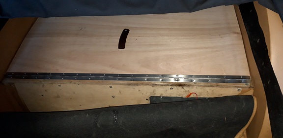

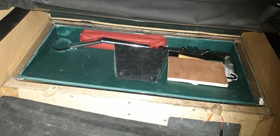

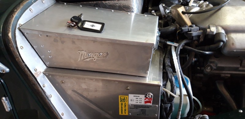

Quelques photos ci-dessous:
- Fichiers joints
- Baie Moteur V6 3l + boite à outil.jpg (97.67 Kio) Vu 6778 fois
- boite fermée.jpg (40.02 Kio) Vu 6778 fois
- boite à outil moteur.jpg (64.7 Kio) Vu 6778 fois
- Coffre Arr avec couvercle ouvert.jpg (66.81 Kio) Vu 6778 fois
- Coffre avec couvercle sur charnière en 2 sections.jpg (62.12 Kio) Vu 6778 fois
- Coffre arrière.jpg (79.96 Kio) Vu 6778 fois

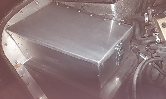

Bravo, superbe, du travail de pro…. Comment as tu fait pour le pliage des toles alu ? Tu as une plieuse ?
- Messages : 4553
Re: Nouvel arrivant : Tinou
Merci...
Pas de plieuse... 1 marteau lourd et un plus léger un fer plat de 1 m un fer en corniere de 1m, 2 tasseaux, et des serre-joints. Cisaille à tôle, lime électrique et rivets alu avec pince à riveter. Pliage de la tôle par martelage... si on y va progressivement ça se fait bien. Les tasseaux, fer plat, corniere et serre-joint serve à pincer la tôle d'alu pour plier les angles droit...
Je ne suis pas tolier-formeur mais avec un peu d'attention et des plans fait avant ça se fait bien... l'alu se travaille bien.

La boîte à outils de La baie moteur à une seconde fonction importante.... elle permet avec ses joints de rendre étanche les alentours du boîtier de fusibles moteur exposé au ruissellement le long de la cloison pare-feu.

Intéressant ! Du coup cela veut dire que tu as fait un joint entre cette boite en alu et la paroi coupe feu ? En quoi ? ( silicone ?)

La boite est collée par point avec une colle silicone sur le fond... en laissant accès aux différentes vis qui étaient en place et un espace en dessous pour que l'eau ne puisse stagner si elle s'infiltrait.
J'ai ajoutée des joints néoprène qui font l'étanchéité avec la paroi coupe feu lorsque le couvercle est fermé (ils n'étaient pas encore en place lors des photos). je n'ai eu aucun pb depuis... plus d'infiltration d'eau vers les fusibles, qui restent facile d'accès.
Tout est démontable en cas de besoin en utilisant un fil d'acier fin type corde à piano (ou fil à couper le beurre!)
J'aime bien le fait que cela donne l'impression d'être en place depuis l'origine...
