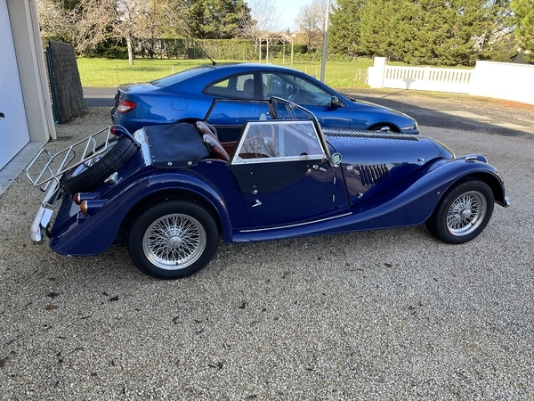

Morgan (oui oui c'est mon prénom ...), 33 ans, résidant vers POITIERS, amateur de voitures (et plus particulièrement d'anciennes) depuis l'âge de 5 ans, collectionneur de voitures anciennes. Je viens récemment de réaliser mon rêve automobile absolu en me portant acquéreur d'une 4/4 Roadster (lowline ?) de décembre 2000 de couleur Indigo Blue avec un intérieur cuir marron très foncé tirant sur le rouge en fonction de l'éclairage. Elle a beaucoup d'options comme vous le voyez déjà sur la photo : jantes inox larges, rétros ronds, capote mohair, porte-bagages à 2 niveaux, ligne d'échappement en inox, sièges sport, intérieur cuir, tableau de bord en ronce de noyer, volant Motolita, radiateur aluminium, baguettes de protection d'ailes, etc ...
La voiture a 38 000 miles au compteur et une histoire un peu particulière car elle a été livrée neuve à une amie personnelle de Charles Morgan vivant dans le nord de la France avec une conduite à gauche mais le compteur en mph + kmh et totaliseur en miles. La voiture est aussi dédicacée par Charles Morgan sous le capot et sur une carte dans les documents d'origine. C'est une 4ème main, j'ai toutes les factures depuis 2007, date à laquelle la première propriétaire l'a revendue. Elle est passée plusieurs fois au garage Albert en Belgique depuis cette date.
Déjà les premières modifications en vue avec l'installation de swivel pivots (2 manœuvres du toit auront suffit à me convaincre ...), mise en place de plaques noires, montage d'écrous de roues à oreilles, déflecteurs d'air, etc ...

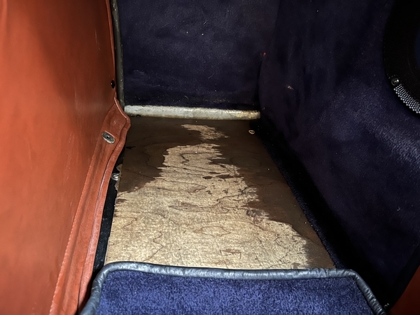

Ainsi qu'un peu de travail en réflexion sur l'étanchéité car énormément d'eau rentre par le dessous de la voiture au niveaux des planchers en bois avants, surtout côté droit, ici un exemple "sec" car dés que je roule sur route mouillé il y a 2 mm d'eau partout sur cette zone ... J'ai sorti les tapis et les ai passé à l'injecteur extracteur en attendant de trouver une solution pour au moins limiter ce problème. J'ai aussi un soucis de serrure de porte conducteur qui ne fonctionne pas, la clé de la boîte à gants rentre parfaitement mais il est impossible de verrouiller/déverrouiller la porte avec ...

Pour l’eau, ce n’est pas normal…. Certes les Morgan ne sont pas étanches comme les voitures d’aujourd’hui mais pas dans ces proportions….
Il doit y avoir une entrée d’eau qq part…. :shock:
Pour voir d’où cela vient tu devrais essayer de rouler sans les tapis sur route mouillée….

L'eau semble arriver par la partie cachée par la baguette en alu au fond de l'image, au niveau de la jonction entre le tablier avant et les planchers avants. Je vais la mettre sur la fosse pour y voir plus clair car après, on le voit sur l'image, l'eau remonte de l'avant en suivant les bords du plancher en bois. Pour régler le soucis, l'ancien propriétaire avait rajouté des surtapis pour avoir les pieds au sec ... :roll:

En effet pas normal cette entrée d'eau par l'avant.
En plus du conseil de Tinou, j'irais jeter un coup d'oeil dessous pour voir l'état du contre plaqué, normalement le plancher déborde largement sur la traverse de la cloison pare-feu. Lorsque j'ai refait mon tourer j'ai ajouté un joint qui déborde de la traverse de façon à combler des vides éventuels entre le CP et la traverse.
Aucune entrée d'eau constatée depuis 2 ans.
Pour en savoir plus il faudrait démonter le plancher.

C'est un peu l'idée que j'avais, j'ai vu qu'il utilisé sur Sika noir en usine, je me suis procuré le même produit pour éventuellement jointer par dessous pour éviter les entrées d'eau. J'en ai aussi un peu côté conducteur mais en plus faible quantité quand même ...

Je confirme qu'en principe il n'y a pas d'eau qui entre en dessous.... qu'en au entrées par le dessus... il ne faut pas toujours croire les mauvaises langues! J'ai eu l'occasion de me faire rincer avec mon Roadster et l'eau ne rentre pas.... si je ne dépasse pas le 80km/h! :mrgreen:

Ah, ah, l'entrée d'eau par le sous-sol côté passager, j'ai exactement le même, j'explique parce c'est drôle, quand il pleut bien et que je passe sur une flaque d'eau, un geyser apparait jusqu'au niveau de la boite à gants...étonnant, j'ai une théorie, Zoulou Charly étant exclusive, elle refuse le moindre passager et me le fait savoir par un signe amical qui me fait rire à chaque fois....et si je ne veut pas d'eau dans le bolide, j'évite les flaques, et je ne m'en offusque pas, sinon on devient fou, autrement plus drôle en cas de grosse pluie, il me faudrait des essuie-glace à l'intérieur du pare-brise, la jonction hard-top pare-brise, même avec un joint neuf est proche du nul, sous les portières l'eau rentre également par une gouttière formait par les ailes avants, magnifique, globalement, je pense que c'est tout.

Concernant le Sika je confirme c'est un produit super que j'utile depuis longtemps avec une durabilité remarquable que n'ont pas certaines autres marques employées .
