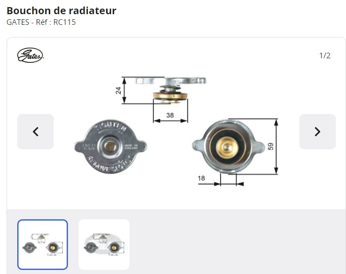

Je voudrais supprimer le vase d'expension monté par l'ancien proprio ( sais pas si c'est une bonne ou mauvaise idée...), mais dès que l'on coupe le moteur, cela coule par le tuyau de dégazage du vase, puis cela s'arrête...!?
Avec mon père nous faisions pas mal de mécanique sur différentes voitures, et nous n'avions aucune fuite après avoir purgé le circuit...par ce tuyau du vase d'expension...
Je voudrais pas péter un joint de culasse par manque de Liquide de refroidissement...

Il est fort possible que ton souci d'évacuation de pression dans le bocal après coupure du moteur vienne de ton bouchon de radiateur inadapté :
Il doit ressembler à ça et avoir une pression de 1,5 bar, ça c'est gravé dessus.
