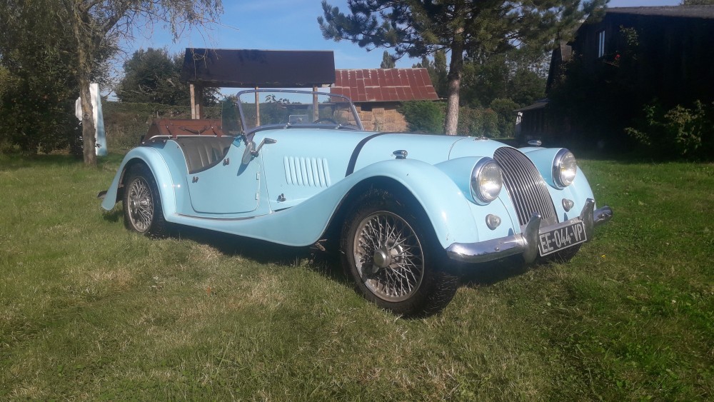

basé en Normandie près Bernay j'ai hérité de mon Morgan il y a 10 ans
c'était une des voitures de mon père collectionneur depuis les années 70 et qu'il avait acheté dans le 05 vers 1988
c'est une Française de l'importateur Savoye montée avec un 1500 Ford Cortina ce qui est assez rare.
je roule assez peu avec malheureusement mais elle m'offre de belles balades qd mm
jusqu’y ci elle ne ma laissé que 2 fois en panne (casse de la came plastique des vis platinées et garnitures ar décollées) a part ça rien .
a l'époque mon paternel l'avait passée en silicone et suis pas sur que se soit une très bonns idée car j'ai du changer les 2 cylindres ar grippés et qui pissaient.. trouvés chez autodoc !
Y a t'il moyen de connaitre en quelle config elle a été vendue neuve pour savoir si sa couleur est d'origine ?

En théorie le moyen le plus sûr de connaitre la configuration d'origine est de commander un "chassis record" à l'usine.
Ceux qui l'ont fait ont obtenu des résultats pas toujours à la hauteur de la somme dépensée, à toi de voir.

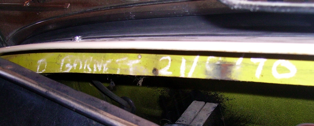

Le plus sûr pour connaitre la couleur d'origine c'est d'enlever les moquettes sous la cloison pare-feu qui sont rarement démontées lors d'une nouvelle peinture; idem pour le tableau de bord, 4 vis à démonter pour pouvoir le basculer et voir la couleur qu'il y a sur la traverse en frêne sur laquelle il est appuyé.
Tu y découvriras peut-être une inscription comme sur mon exemplaire.

Bienvenu! Très belle Morgan j’adore avec cette couleur très sixties. Le silicone n’a rien à voir avec les cylindres qui fuient c’est surtout l’inactivité qu’ils n’aiment pas.

Bienvenue! La couleur de tes n'bolide est mag'ifique, je dirai bleu wedgwood?
