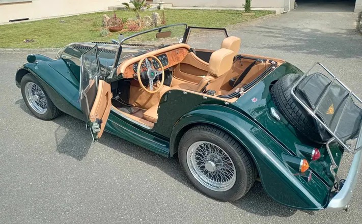

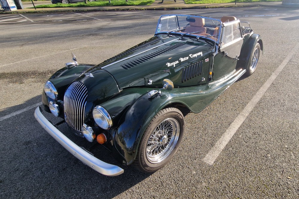

Je suis un amoureux de la marque aux ailes depuis mes 15 ans, et la lecture d'un magasine auto dans un train.
J'ai enfin pu accéder au graal il y a quelques mois, après plus de 35 ans d'attente.
Je roule du coté de La Ciotat (13).
La voiture : une +4 de 1990, dotée d'un moteur Rover M16 (et non T16, merci Corsared) de 38000km.
Je l'ai acheté en Bretagne et elle provenait de la région toulousaine, pas d'historique avant.
La route pour le Sud s'est arrêté à Nantes sur le bord de la voie rapide après 200km et l'embouteillage de l'heure de pointe de sortie des bureaux. L'arrêt moteur a été précédé de moults soubresauts, de variation de régime et d'explosions dans le pot d'échappement.
Je n'ai récupéré mon bolide qu'1 mois après sur un plateau mais pas réparée.
Depuis, un garagiste cherchait la raison de la panne et au bout d'un an demi, après de nombreux essais et de grandes améliorations, la raison est enfin trouvée : le doigt de distribution d'allumage (soit disant changé par le précédent propriétaire) bouge dans son silent block et crée aléatoirement des pertes d'allumage sur les cylindres et plus souvent quand le moteur est chaud, jusqu'à l'arrêt du moteur.
Depuis hier j'ai donc une Morgan en parfait état de marche !

Jolie combinaison vert anglais / cuir biscuit
Par contre rétro sur les ailes pas trop fan

(il n'y a pas à dire le vert et l'interieur cuir c'est top....et en toute objectivité bien sûr!)
