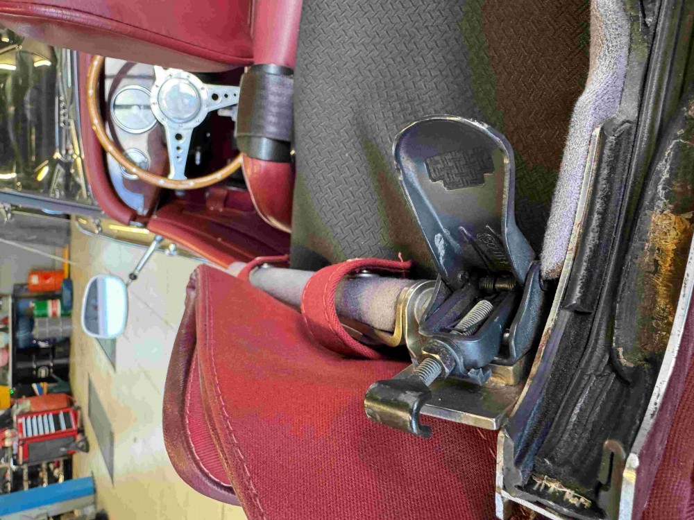

Première manipulation de la capote première casse ! J'ai cassé l’ergot en plastique du clip
Ou peut-on commander ce genre d'article ?
Merci pour votre aide

Tu as cassé la poignée en photo ?
Par un hasard extraordinaire, je suis en métropole et fais un AR flash vendredi soir là où se trouvent encore quelques accessoires que j'avais commandés par précaution à l'époque. Je me demande si je n'ai pas cette pièce justement. Tu peux attendre samedi et je te dis ? Je te propose de me donner tes coordonnées en mp pour gagner du temps car je repars à Paris dès dimanche. Si on parle de la même chose et que je mets la main dessus, je t'envoie une photo.

Vu l'urgence (je suis de passage fugace), j'utilise tous les canaux : j'ai effectivement les poignées. J'avais scrupuleusement prévu de les casser un jour. Je te propose de jeter un œil à tes mp.

@rerus je ne connais pas ton expérience sur l'utilisation des capotes Morgan
Pour info pour refermer la capote il faut toujours deverrouiller la partie arrière , voire la soulever un peu a la main puis refermer la partie avant sur le pare brise, normalement sans effort , puis on reverrouille l'arriere en appuyant a gauche puis a droite sur le cadre sous la lunette plexi

Info supplémentaire et précaution indispensable lors de l'ouverture de la capote easy machin: toujours commencer -après dévérouillage des verrous sous la lunette- par dévérouiller les fixations latérales au risque de casser la partie mâle qui est vissée sur la voiture (vécu). La pièce se casse facilement et parfois au raz de la carosserie donc impossible d'extraire la partie filetée.... seule solution visser la pièce de remplacement juste à coté...
On défait les verrous au dessus du pare-brise en dernier... ainsi que les brides qui attachent (avec des pressions) la capote sur les montants latéraux de l'armature de capote....

J’ai toujours manipulé ma capote easyfix avec précaution, mais j’ai eu le même problème avec un des clips qui a cassé évidemment pendant mes vacances, du coup j’en ai deux d’avance, un ami qui a longtemps travaillé chez Morgan m’a dit que ça arrivait souvent et que c’était certainement dû au fait que lorsque l’on roule décapoté ces clips se trouve en plein soleil et que ça les fragilise, donc ce sont des pièces à avoir en rab dans un tiroir.

j'avais oublié de prévenir notre ami qu'il faut effectivement toujours décrocher en premier les fixations latérales sous peine d'arracher la partie mâle
Si cela arrivait ( de les casser )ne pas chercher a racheter ces Tenax dans le réseau Morgan , on en trouve pour 2 à 3 euros chez les shipchandlers en ligne , il y en a pour plus cher de port que de materiel

C’est exactement ce que j’avais fait pour remplacer ces Tenax. Et j’avais remplacé les ensembles complets des parties droite et gauche.

Casser ce petit verrou n’est pas bien grave
Et maintenant, tu as tous les conseils avisés pour bien manipuler
Pour l’anecdote , c’est plus embêtant quand son support se désolidarise dans l’angle avec la barre en U s’appuyant sur le pare brise
La il faut souder après dépose de la capote, ou pas si le soudeur est habile
J’ai souvenir d’une telle réparation dans un bled paumé en Norvége par un artiste mécanicien agricole, capote en place
