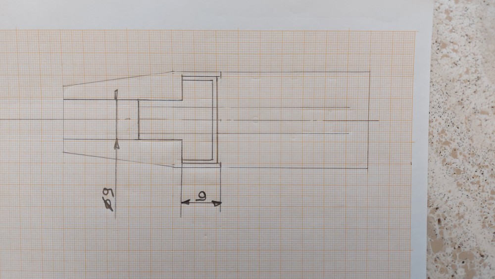

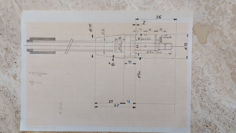

[quote="Philt"]Merci, le tour et la fraiseuse te remercient par avance
Je vois que tu es très bien équipé!

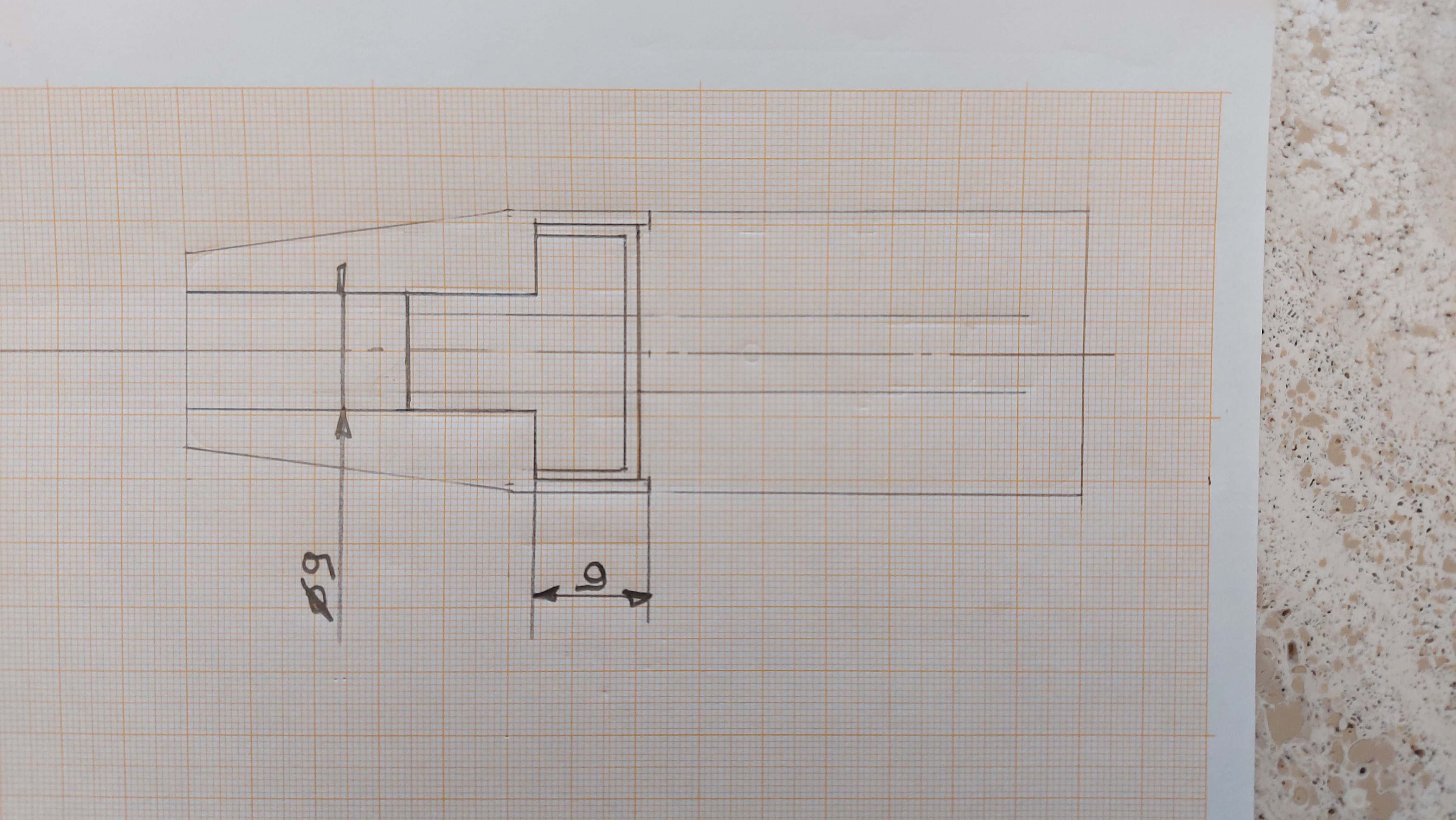

Ci joint les croquis de ce que j'ai réalisé
Le corps du commodo est coupé à 20mm et le tube inox de 9mm est collé dedans à l'époxy. On conserve l'axe de commande et les dispositifs de billage d'origine (retouchés au tour).
Pour l'intermittence des EG j'ai mis une résistance fixe, mais on peut utiliser un potentiomètre de 7K sous le tableau de bord.
Bonne réalisation!

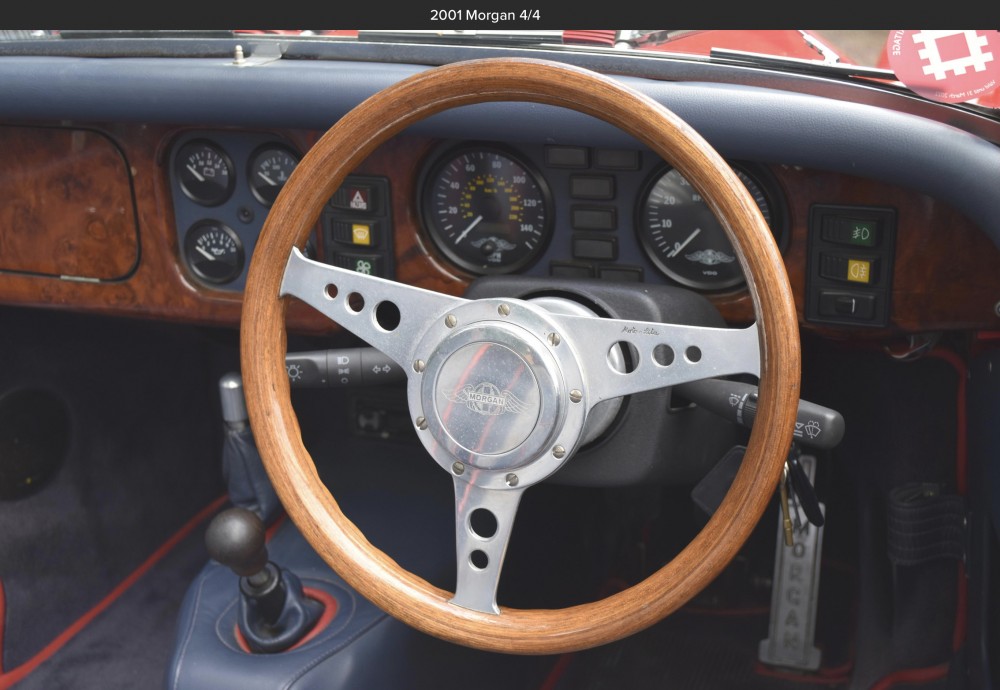

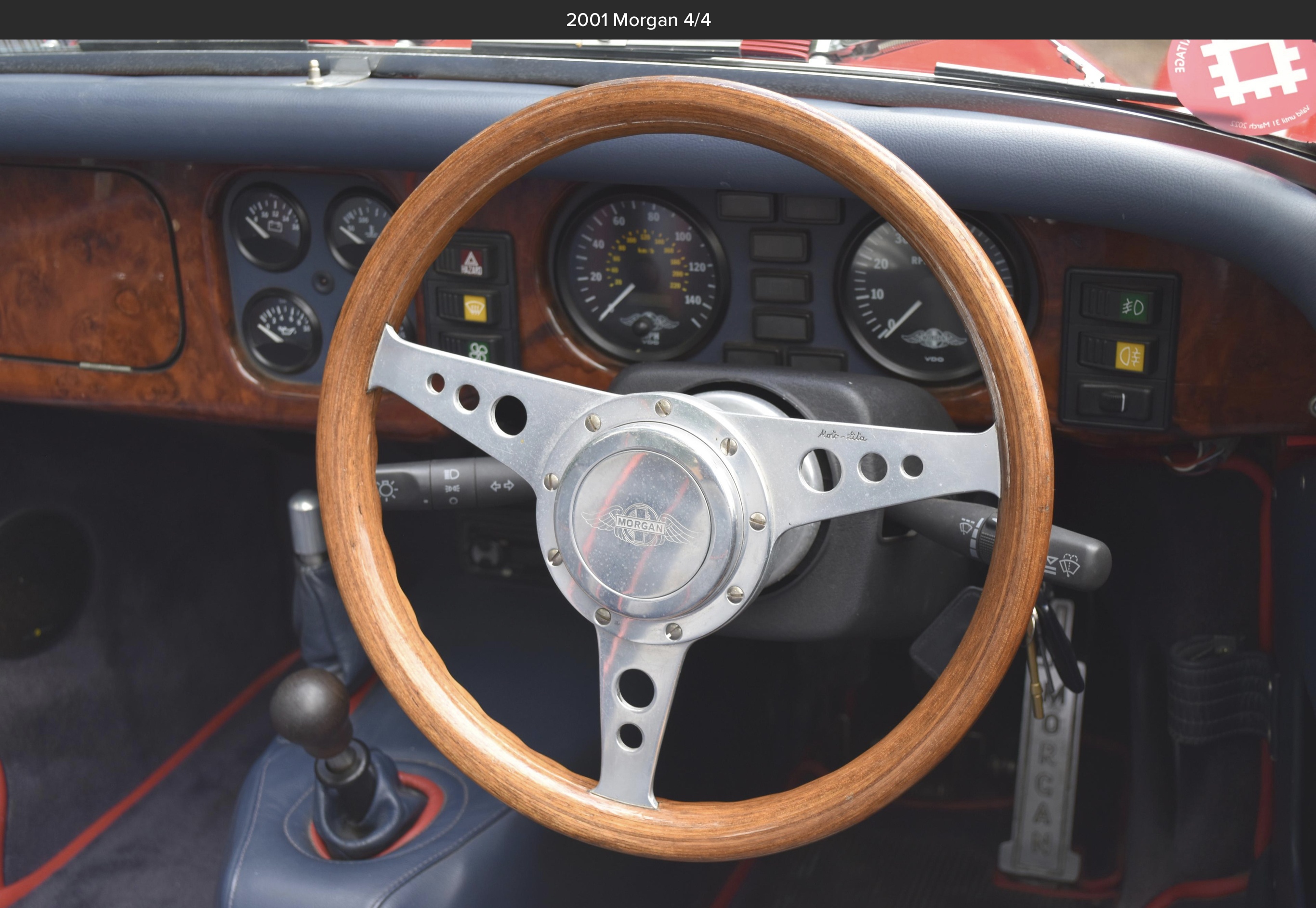

J'ai un volant Moto Lita à axe décalé, cuir.
Très agréable à tous point de vue.
Je crois que c'est leur métier de faire des volants ;)

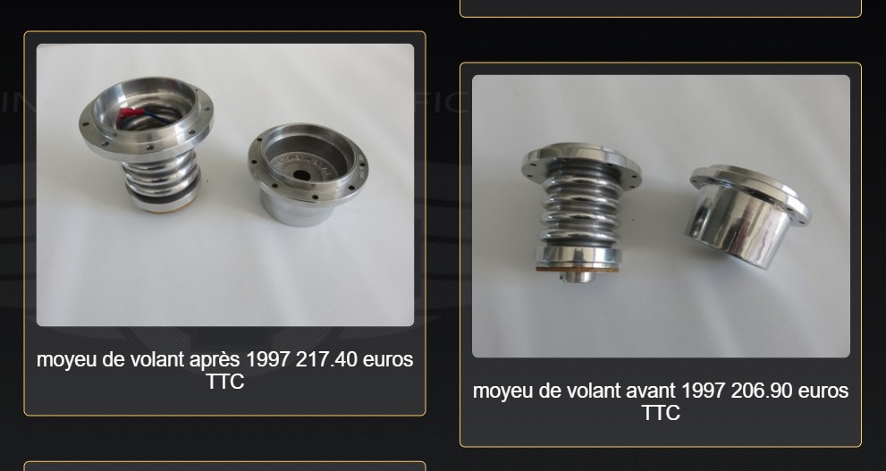

Philt a écrit :Il est probablement trop long, mais je ne trouve pas de moyeu plus court pour l'instant. Je suis preneur d'infos
C'est sur le site de BOBIN, pour ton bolide, ce serait celui de gauche, mais j'ai capturé les deux images afin que tu vois la différence de profondeur, grosso modo, du simple au double.

Philt a écrit :Du coup, c'est un effet d'optique?
Et bien, je ne connaissais pas et je trouve...loufoque, et pas sûr d'aimer conduire avec.
TOC78 a écrit :J'ai un volant Moto Lita à axe décalé, cuir.
Ravi de l'apprendre, mais toujours pas convaincu de savoir l'apprécier.
Messages : 1656
Re: volant moto lita
Messagepar giuliari » 17 août 2023, 19:37
Est-ce que ce sont les branches qui sont plus hautes que le moyeu mais le trou est à égal distance en haut et en bas, ou est il vraiment désaxé? Si oui pourrais tu mettre une photo parce que étant un peu collectionneur de volant ça m’intéresse.
