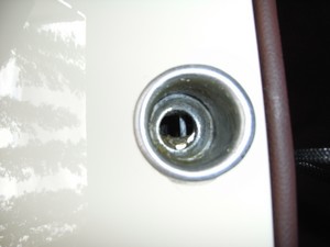

Photos du système de maintien capote arrière 2008.
Comment accéder aux réglages ?

lelibon a écrit :Photos du système de maintien capote arrière 2008...
Cela ressemble comme deux gouttes d'eau à des fermetures de capot moteur de n'importe quel bolide du siècle dernier, et le réglage de fermeture se fait par la fente que l'on voit sur la partie mâle, là où il y a le ressort, on serre pour durcir le ressort et on desserre pour obtenir l'effet inverse, si on crochète mal, il faut tendre ou détendre, c'est selon le ressenti, attention toutefois à ne pas faire 50 tours de vis au risque de ne plus pouvoir ouvrir !!!! Le réglage est sensible et il faut agir par quart de tour au maximum ! au bout d'une dizaine d'essais, on doit obtenir toute la douceur nécessaire au verrouillage et au déverrouillage.
Ensuite il faut penser à graisser, je sais cela ne va pas plaire, mais pour un bon fonctionnement, il faut du gras ! Et ce que je vois sur cette photo est beau et propre comme un sou neuf...
- Messages : 8644
Re: Déverrouillage capote !
Ensuite la tension du câble, quand on regarde le verrou et que l'on actionne la manette, on doit voir la gâche fonctionner librement, d'abord graisser si on sent un point dur et s'assurer qu'au maniement de la manette la gâche se libère entièrement. Si ce n'est pas le cas, là seulement il faut intervenir sur la tension du câble sinon on ne touche à rien à ce niveau. Et parfois seul un graissage du câble et de la gâche suffit à rendre l'ensemble agréable au toucher.
Il faut savoir que 1 gramme de graisse coute très cher aux constructeurs automobiles, donc moins il t'en mette, mieux ils se portent....
