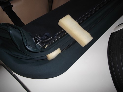

Re: Capote mohair - entretien ?
pepere a écrit :Depuis 6 ans eponge humide et brosse speciale poil.
Attention de proteger les coins qui s'usent par friction quand elle est pliee.
question de néophyte... comment protégez vous les coins qui s'usent ? Quoi que cela veut dire
Jmarc stressé de ne pas faire ce qu'il faut quand il réceptionnera la sienne dans 3 semaines...

Je pars pendant 10 jours en Corse. Quelques photos au retour pour imager les endroits qui frottent lorsque la capote est repliée. Simples protections amovibles en mousse qui sont cachées capote repliée.

Photo de la protection qui nous plaçons capote repliée. Il s'agit d'une matière en mousse très souple qui épouse bien les formes. Capote bien repliée, cette protection n'est pas visible.
