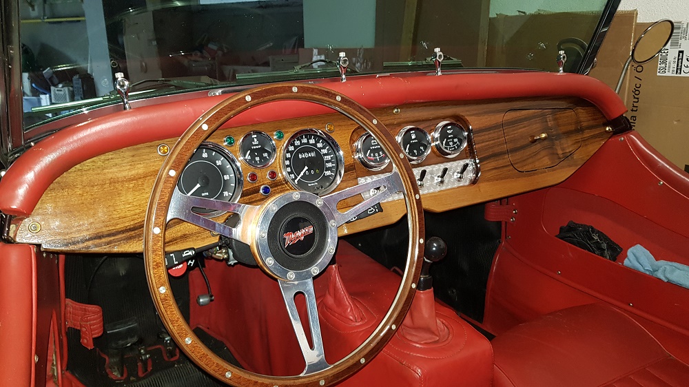

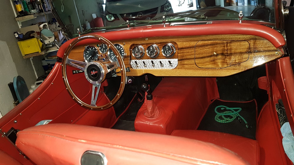

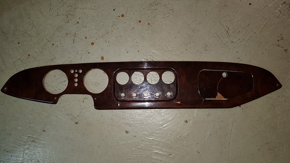

L'outrage des ans sur un Tbord de ma Morgan de 87 ,le soleil , le temps , les courants d'air ....etc etc voila le résultat en photo.
Bricolage d'hiver :changement de celui-ci par une planche de noyer grace aux voyants cédes tres amicalement par ''enter34''.
Jean-marc

Bonjour . Beau rendu Magnifique

On dirait un Riva ...! ;)

Félicitation, très beau travail!

Impressionnant ! Bravo, très belle finition et en plus «  unique ». Super boulot !

bravo j'adore ce tableau de bord, je trouve le mien trop simpliste sur roadster 3.7 l (même pas de P huile)

Beau boulot! 8-)

Quelle est la couleur du cuir de ton intérieur ?

Très belle réalisation. J'adore

Superbe travail !
La température moteur bien en vue ! Une inquiétude de ce coté là ?
jean-marc a écrit :.... ma Morgan de 87 ....
Une chose m'échappe: 1987 ou 2011 ta Morgan ? Peut-être les deux ?

La voiture est une +8 de 1987 .Avant j'avais une +4 de 2011. J'arrive a reguler la temperature moteur sans probleme . Je monte les cols pyreneens en été sans aucune surchauffe. Mais c'est vrai que j'aime avoir la température moteur sous les yeux. J'ai un voyant au tbord qui me signale quand le ventilo s'enclenche (vu l'age du pilote et/ou le bruit des librands je n'entends pas le ventilo) et un bouton qui me permet de le faire demarrer manuellement. J'ai beaucoups travaillé le refroidissement moteur et je suis arrivé a un très bon résultat. J'ai par exemple branché le vase d'expansion comme dans les cicuits modernes ,c'est a dire que le vase est un élement du circuit et non pas un secours du trop-plein/dilatation. Le bas du vase d'expansion est branché sur le retour circuit et le liquide rentre en permanence dans le bocal par la petite durite du radiateur et repart par le bas du vase , ce qui est le cas de toutes les Mog récentes. Je n'ai rien inventè! Ensuite le cuir est rouge d'origine (Peut-etre utilise t'on un autre qualificatif chez morgan ?) J'ai fais moi meme le bouchonnage de l'alu et tous le travail du bois. Du vernis et de la patience ! c'est tout. jean-marc.

jean-marc a écrit : c'est tout.
Non.
C'est...Juste extraordinaire.
Quand je lis tout cela, ce que certains arrivent à faire, je me dis : que notre passion est belle !

Superbe, la grande classe!!!

Beau travail, tu as dû t'amuser pour bouchonner l'alu!
