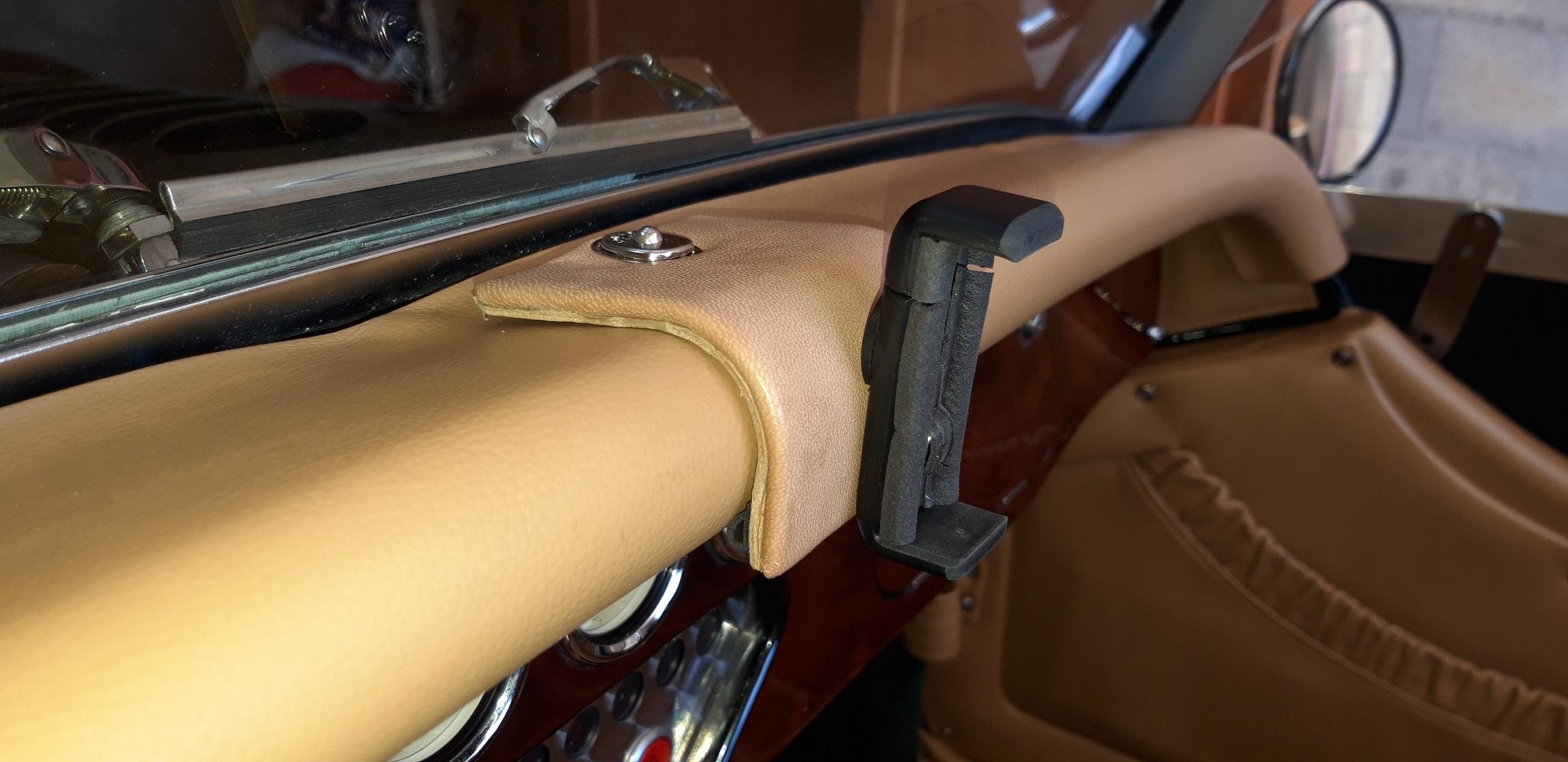

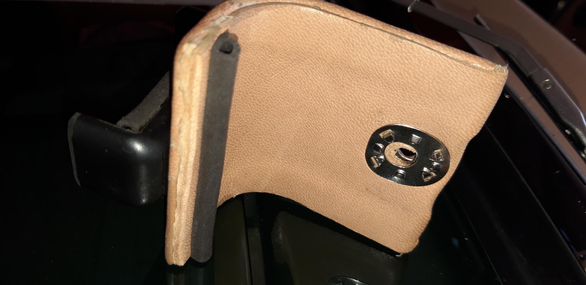

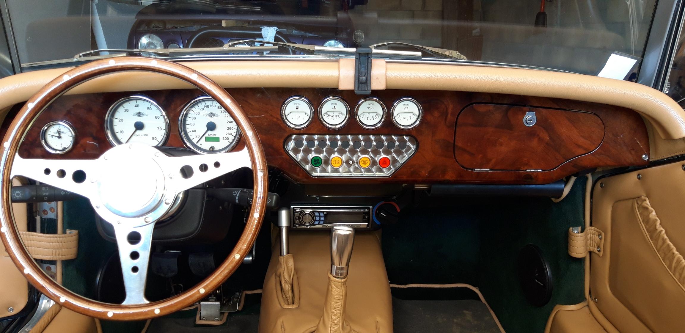

Creation du jour.... un support de portable (donc de gps) en alu 15/10eme recouvert de cuir et maintenu su le tdb grace a un lift the dot clipsé sur la fixation centrale du tonneau cover.

Bravo pour le boulot ! Et merci pour le partage.
Je pense qu'en le positionnant ainsi, sur le téton central du tableau de bord, tu tiens le bon bout. C'est plus élégant que mon gros boudin chinois ventouseur de pare-brise en plastique...

Justement je ne voulais surtout pas de ventouse ... déjà que le pare brise n'est pas grand alors si on commence à en reduire la surface.... en fait pour la griffe j'ai acheté pour 10€ un support qui se clipse sur les grilles d'aération, j'ai démonté la griffe, percé pour passer un boulon btr avec un ecrou pour fixer sur mon support... 2h de petit bricolage ... il fait beau sur le Jura donc je vais tester cet après midi!
