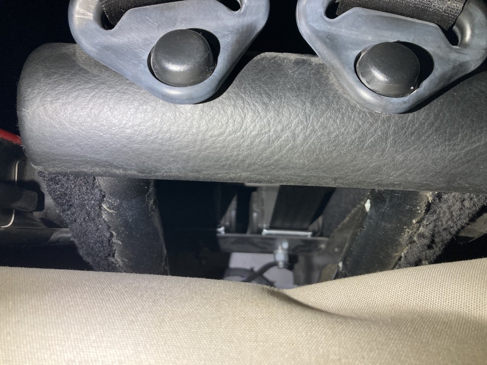

Je demande de l’aide aux propriétaires de Tourer.
Mes ceintures arrières font de la résistance ! Celle de gauche est bloquée et celle de droite a son système de blocage qui ne fonctionne pas :shock:
Bref j’ai besoin de démonter tout ça !
Pouvez vous m’expliquer comment retirer le dispositif complet svp ?
Merci :D

J’ai réussi à accéder par derrière mais il me faudrait enlever la plaque en bois qui va jusqu’à la console. Mais je ne vois pas comment ?

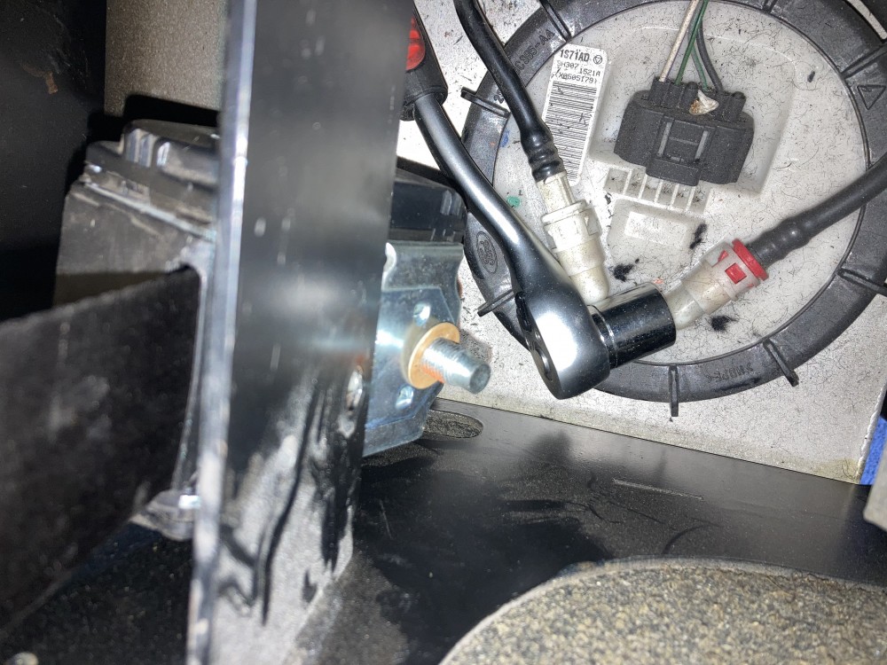

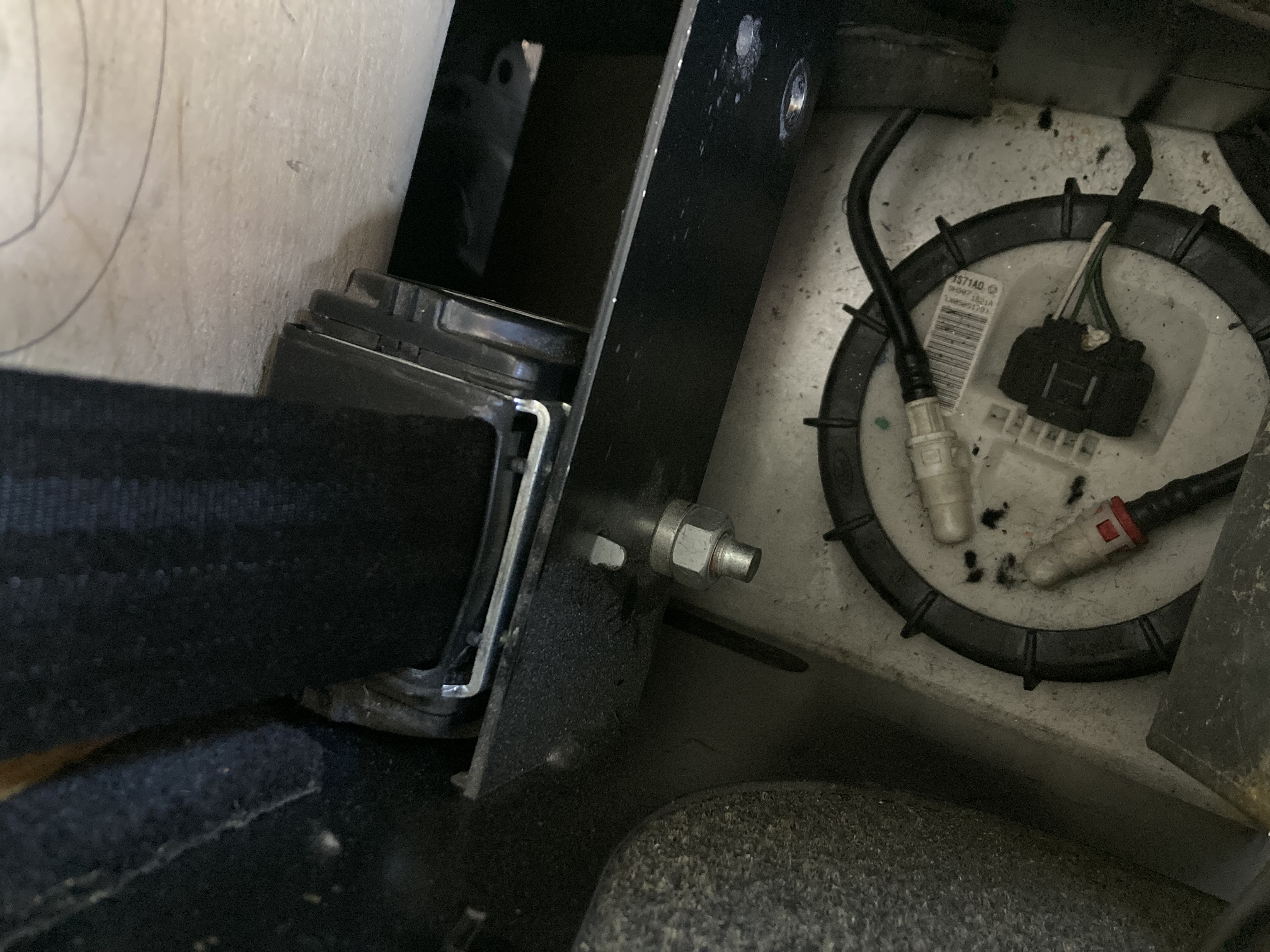

J’ai trouvé la marche à suivre chez nos amis du forum Talkmorgan. Il faut bidouiller une clé de 17 (la tordre ou la couper) pour bloquer la tête de boulon et dévisser l’écrou de 18 accessible par la trappe du coffre.
