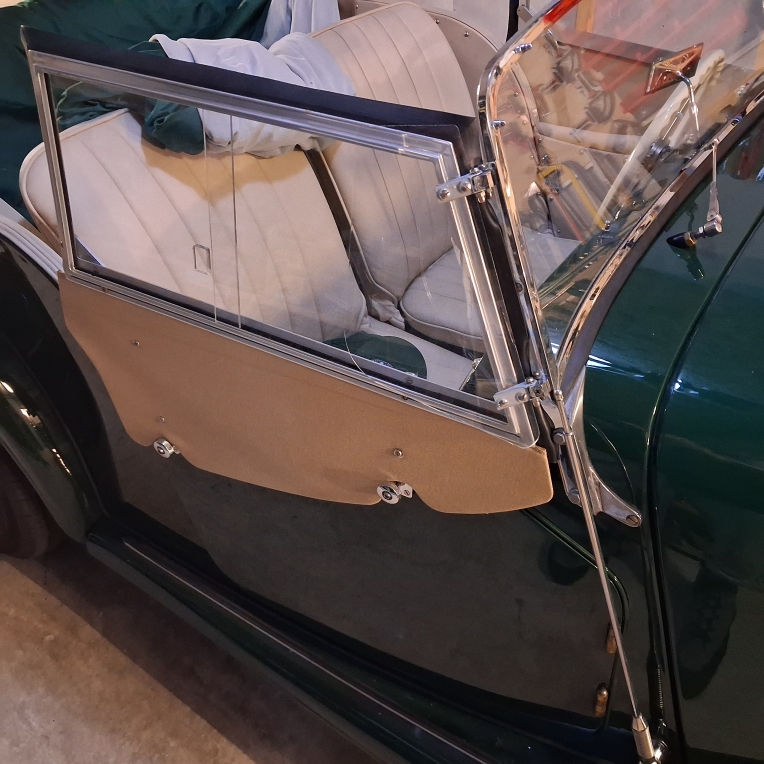

Bonsoir, dans la continuité des découvertes de la Morgan, j’ai installé les sidescreen pour la première fois. Et stupeur, à cause des déflecteurs, je ne peux quasiment pas ouvrir les portières. Faut il donc choisir et dois-je démonter les supports déflecteurs à chaque fois que je veux mettre les sidescreen.

c'est étonnant.... j'ai des déflecteurs et les side ne posent aucun pb... (mais ce n'est pas une 4 places dans mon cas, ). il semble que ton montage comporte des joints assez large qui viennent fait la jonction avec le montant de pare-brise.... sur mon Roadster il n'y a pas de joint caoutchouc sur la partie verticale avant du side (ni sur la partie haute horizontale). En revanche il y a un joint caoutchouc en U collé sur le montant verticale du pare-brise. Quand on ferme la porte le montant avant du sidescreen vient se loger dans le U, le sidescreen est tenu et l'étanchéité est assurée.

En fait, c'est la partie fixe du support déflecteur qui empêche le side screen de pivoter ... je cvais voir si je peux modifier les supports ....

Il suffit juste de desserer les axes des déflecteurs pour les rendre libres de mouvement afin qu'ils puissent pivoter qaund tu ouvres la porte avec le side-screen.
(L'écrou borgne chromé est très joli, mais c'est un écrou frein qu'il faut à cet endroit.)

Problème réglé. En fait, entretoise de fixation support d'électeur montée à l'envers, ce qui limitait le débattement des écrans. Remonté dans l'autre sens et RAS.
Merci Lou01

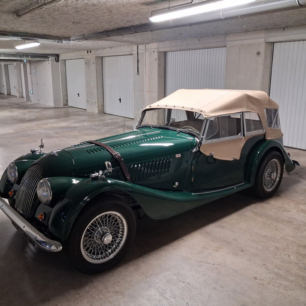

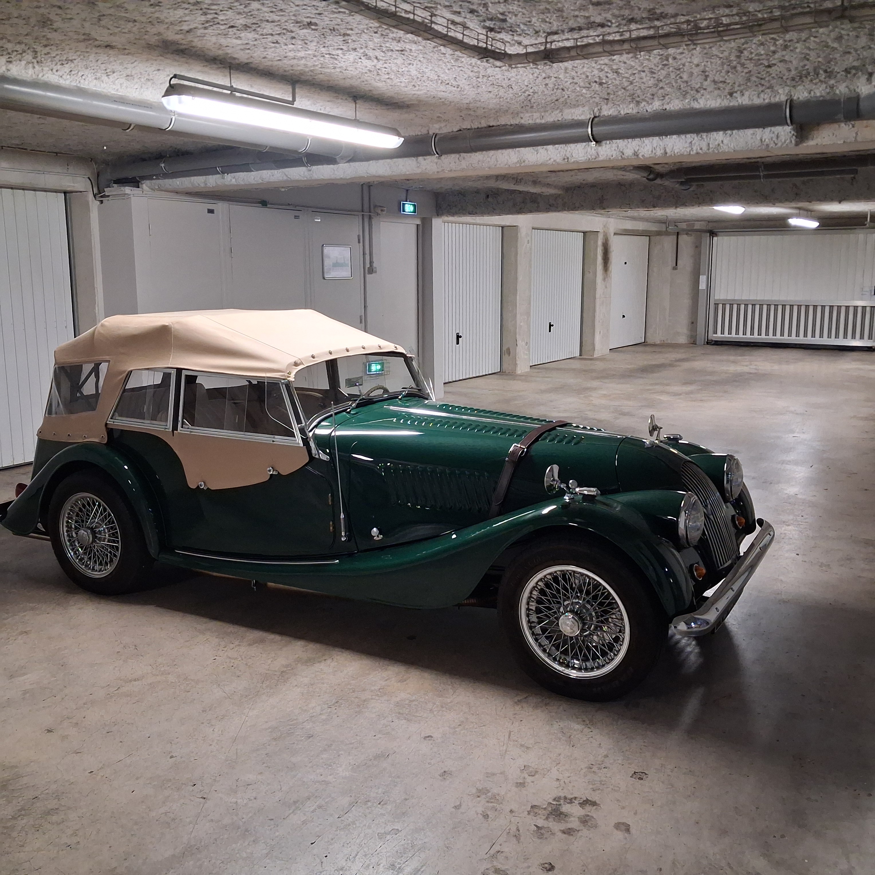

Enfin ...
Tout est en place. S'il y avait eu un orage, j'aurai eu une baignoire :D
Bon avec le temps, je pense mettre moins d'une heure ... :lol:
En attendant, je lui trouve un air vintage que j’adore.

Très joli le beige et le vert.

C'est vraiment une très belle auto.

LPQSD, ton tourer est vraiment splendide.
