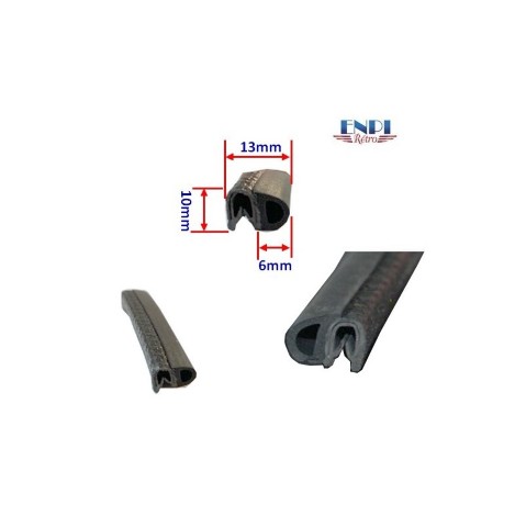

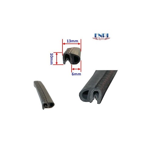

par Vampirex
Voilà la solution, installer ce genre de joint sur la partie fixe du plexi :
La partie caoutchouc sert de lèche-vitre sur la partie mobile, ça empêche les vibrations et ça limite les entrées d'air.
J'ai pris cet exemple chez ENPI, mais ces joints, bon marché, se trouvent en plusieurs dimensions chez tous les spécialistes pour anciennes.

par denis+4
Bien vu le joint Vampirex
