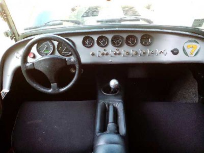

C'est pas un Morgan, mais j'ai refait mon TbD sur ma Caterham avec ça :
Au final, cela donne :
Si cela t'intéresse, il doit m'en rester quelqu'un au fond d'un carton

Très bien tes voyants mais un peu trop moderne pour ma +8.
J'ai déjà sélectionné le type d'inter et voyants qui pourront s'intégrer. Merci pour ta proposition.
Mon souci est de repérer sur le tableau la fonction de chaque inter sans avoir recours à la pince "Dymo" ou un autocollant.Les voyants avec le logo de la fonction sont en général trop imposants. Sans solution élégante je pense que je resterais sans signalétique comme sur ta Caterham et me fierais à ma mémoire.

Oups, j'avais pas compris ta question.
Question mémoire, cela se fait très bien et puis perso, je trouve plus joli sans les inscriptions. Après les goûts et les couleurs ......
