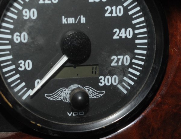

De temps en temps, l'affichage LCD du compteur de ma 4/4 perd la boule, de curieux caractères s'affichent en clignotant.
Ce qui n'était qu'exceptionnel il y a quelques mois devient de plus en plus fréquent à tel point que l'on peut dire maintenant qu'il est presque exceptionnel qu'il affiche le kilométrage.
Pour le reste, tout fonctionne, que ce soit la vitesse affichée par l'aiguille qui est correcte, le comptage des kilomètres se fait aussi normalement.
Exemple contact mis :
Avez vous rencontré le problème ? Est-ce réparable ou faut-il changer purement et simplement le compteur ?
Toutes vos idées ou suggestions sont les bienvenues

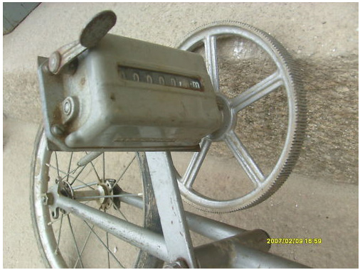

j'ai une suggestion : http://cgi.ebay.fr/ancien-appareil-de-mesure-architecte-geometre-metrage-/130515476881
Tu l'attache sur le côté de la voiture et ça te donnera ton kilométrage.

Petite mise à jour : il y a quelques années, l'affichage du compteur posait problème de temps en temps.
Fin 2015, la problème s'est inversé, l'affichage ne marche quasiment plus : en 3 jours de balade dans le Sud, il n'a pas marché plus de quelques rares Km. Pourtant, le comptage reste bon. C'est vraiment un problème d'écran LCD.
Je l'ai donc porté cet hiver à M.Jean Louis Marcoux, Ets Renotech à côté de Lyon, dont un copain me dit du bien depuis des années. Effectivement, un passionné d'auto, il faut avoir du temps quand on va le voir, on a vite tendance à oublier l'heure....
Le diagnostique du Dr est le suivant :
- c'est du à un problème de contacts électriques entre le circuit imprimé et l'écran LCD, fait par contacts carbone. Technologie vite abandonnée si j'ai bien compris, tellement elle était peu fiable.
- pour ajouter au problème, plusieurs soudures (faites à la machine) sur la carte étaient très abimées par des traces de condensation, un condensateur était HS.
Donc, reprise de toutes les soudures, changement du condensateur, nettoyage du vitrage complètement obscurcie, nettoyage des contacts carbone avec un produit ad'hoc (ce serait irréparables) et changement du cerclage.
Enfin, pour limiter la chaleur et la condensation qui va avec, remplacement des ampoules classiques par des LED.
Après 3 jours de test il y a peu dans la campagne Bourguignone, ça marche, et c'est beaucoup plus lisible. Juste le 1° jour, avec une très forte humidité de l'air et de fortes pluies, l'affichage a disfonctionné pendant un petit moment.
Bref, bilan positif, le compteur n'est plus fournis ni par Morgan ni par VDO, c'est reparti pour quelques années, j'espère. Et l'hiver prochain, traitement préventif du compte tour.
