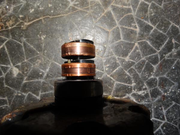

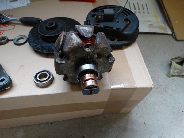

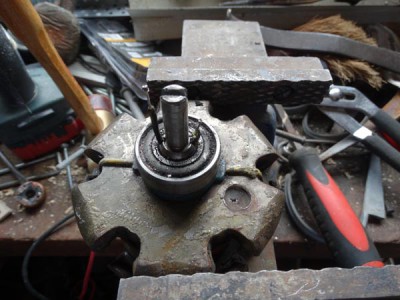

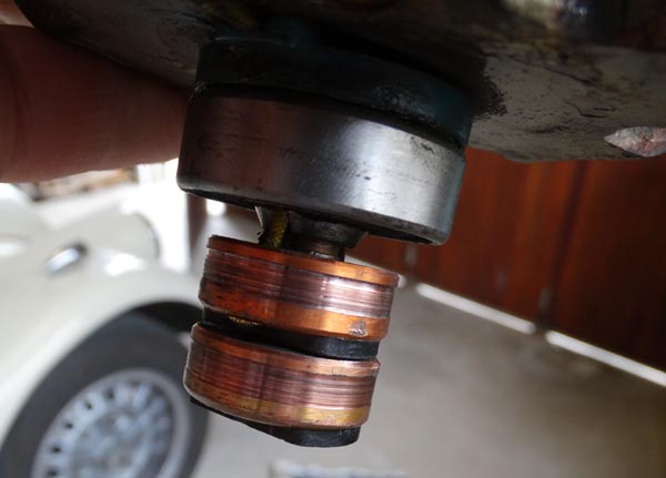

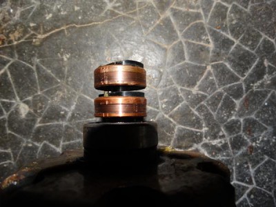

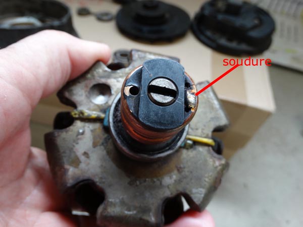

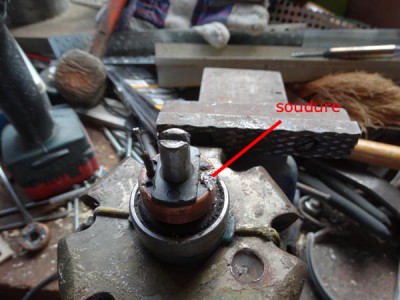

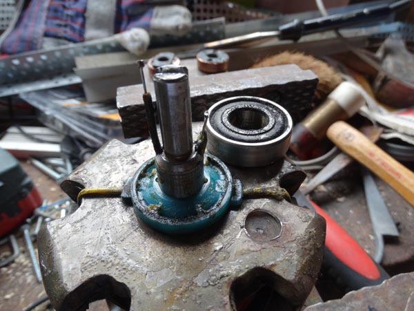

démontage du côté piste cuivre, contrairement à ce que j'aurais pu penser avec la fente en haut de l'arbre ça ne se dévisse pas mais c'est emmanché
en force, donc en premier éliminer la soudure de la première piste et extraire celle ci
éliminer la deuxième soudure de la deuxième piste et l'extraire comme la première
enfin extraire le roulement
remonter le kit

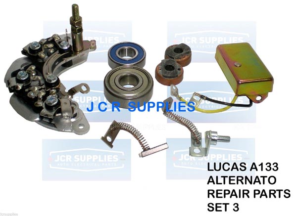

Le kit semble comprendre tout ce qui peut s'user ou foirer: roulements, bagues de collecteur, charbons, pont redresseur et regulateur, la seule autre chose qui peut lâcher c'est le bobinage et là, à moins qu'il y ait une tricoteuse hors pair dans ta famille, il faut l'amener à un gars qui a la bécane qui le fait vite et bien.

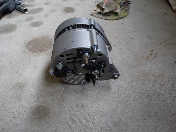

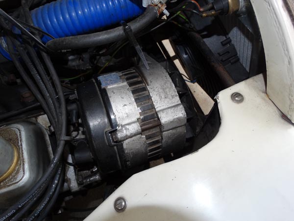

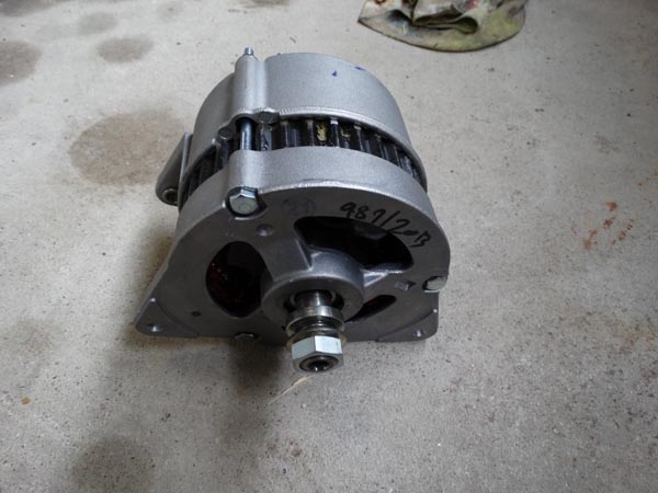

l'alternateur neuf est arrivé :lol: bon il manque la poulie et le flasque avec les ailettes de refroidissement et en plus ce n'est pas le même diamètre que l'ancien donc pas possible de fagociter le vieux pour faire du neuf :( retour à la case départ , sinon le kit de réparation de l'ancien alternateur est également arrivé ce matin mais il me manque du fil idoine pour réparer ainsi qu'un fer à souder maous costaud pour souder le fil que je n'ai pas sur les pistes en cuivre que je viens de recevoir, dure la vie d'un possesseur de Morgan :roll:
+8/83
Messages : 560
Le bolide : morgan +8
Ma région : pays de loire
Re: alternateur +8 1983
Messagepar +8/83 » 21 juin 2016, 15:01
les pièces manquantes du neuf ne sont toujours pas expédiées donc ce matin j'ai reconditionné l'ancien alternateur Lucas avec le kit Anglais sans problème majeure sauf que quand j'ai voulu remettre le dernier écrou de fixation de poulie : impossible à visser, après étude du problème le bout du filet est écrasé et pourtant j'ai chassé l'axe avec un marteau en cuivre ça en dit long sur la qualité des aciers chez Lucas, qu'à cela ne tienne j'ai sorti la disqueuse et supprimé 2 filets (j'avais bien sur regardé la cote de longueur avant de couper faut pas non plus déconner quand même) le plus dur étant de remonter l'alternateur sur la voiture ou j'ai passé un temps fou pour resserrer les écrous, la plus 8 est conçue comme les voitures modernes gros moteur pour petite place, démarrage, extinction du voyant rouge, coup d’œil sur le mano de charge, tout est ok, essais sur route quand le temps le permettra :(
