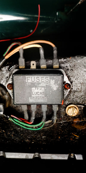

Adeptes de la fée électricité, bonjour !
Est-il possible de connecter l'alimentation d'une prise allume cigare (uniquement pour charger un téléphone) sur un des emplacements de la boite à fusibles ? Pardon aux érudits de cette question mais bon ... ça brûle bien les vieilles anglaises ! Amitiés J.

Je suis allé chercher un + du côté du démarreur en installant un fusible sur le fil. La batterie est mal placée pour y aller.
Moi, c'était Pour installer un Klaxon italien avec compresseur. Et ça marche sans problèmes.

L'essentiel est dit par Morgan76, protéger l'installation par un fusible adéquate, ni trop puissant ni pas assez, et de savoir si on souhaite être alimenter avant ou après contact.
Donc depuis la boite à fusibles, trouver une alimentation qui convient et brancher.
Les "vieilles"anglaises brûlent comme les autres qui ont vu des sagouins qui n'entretiennent pas ou qui font des branchements improbables, à partir de là, ben oui ça peut prendre feu.

Merci à tous les deux, je vais tester et brancher , si vous apercevez un feu d'artifice dans le ciel bordelais, c'est moi ! :mrgreen:

Bonne chance, mais fait dans les normes, il n’y a pas vraiment de risques.
Si feu d’artifice il y a, apparemment, ce serait une belle verte. :lol:

Bon, feu d'artifice annulé pour cause de bon branchement de l'allume cigare :mrgreen:
Le spectacle est remis à mon prochain travail d'électricité sur la voiture.
