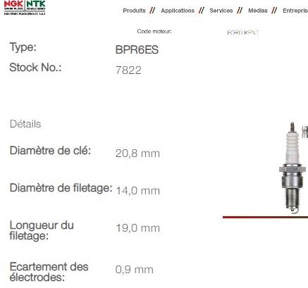

au passage, écartement des electrodes de 0,57mm ça me parait vraiment faible, non :!: :?: . je crois les avoir reglés à 0.8, de memoire. :?
Toucan, 4/4 Kent 1981 :D
Messages : 8583
Re: SVP? Une photo de batterie 4/4
Messagepar LOU01 » 27 janv. 2020, 18:24
Toucan a écrit :….au passage, écartement des electrodes de 0,57mm ça me parait vraiment faible, non :!: :?: . je crois les avoir reglés à 0.8, de memoire. :?
Meuh non, pourquoi trouves-tu que 0.57 serait faible, par rapport à quoi, à qui ?????
Et si tu commences à faire n'importe quoi, tu te plaindras que ça démarre mal, etc, etc...0.8, c'est trop….

J'ai meme du mettre 0,9 :mrgreen: comme indiqué par monsieur NGK pour les BPR06ES recommandées pour les kent de cet age. La notice morgan donnait l'ecart en inches et j'ai pas eu le courage de multiplier par 2,54.
promis, la prochaine fois que je tripote, je met 0,6 (comme disait coluche, j'ai pas trouvé la virgule des 0,57 :lol: ).

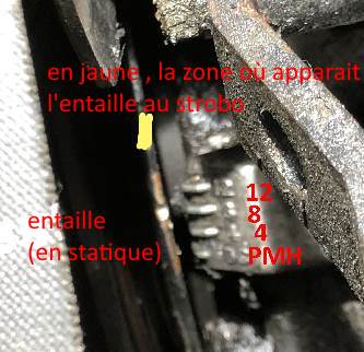

La Taupe a écrit : Il y a un detail qui me tracasse. Tu as deux encoches sur la poulie, c'est rare mais comme j'ai dit une pour le PMH et une pour le point d'avance. Ou bien l'une est la bonne faite deliberement par Ford et l'autre un pet accidentel fait par un gars qui a bigné la poulie avec un cric lors d'une revision.
Je dis ça parce que tu nous dis qu'en ce moment le moteur marche bien avec la trace jaune devant le repere 10°. Un moteur reglé sans avance peut demarrer et meme tourner au ralenti mais à l'acceleration, il devrait cafouiller.
Juste pour être sûr, il faudrait verifier le point mort haut. Tu amenes la marque blanche devant le 10°avec un reglet ou un petit tournevis dans le trou de bougie du premier cylindre. Tu continue à faire tourner, si le tournevis continue à monter jusqu'à ce que tu passes la marque PMH, c'est bon
la marque d'allumage, si ca continue à monter au dela, c'est la trace jaune dont il faut se servir.
Là, c'est moi qui t'ai enduit d'erreur. :o :(
Il n'y a qu'une encoche, un seul coup de pointeau qui était sous une zone barbouillée de blanc qui apparaissait au strobo là où j'ai positionné la zone jaune en retouche photo. Soit au pif un bon 20° d'avance, ce qui me semble beaucoup, mais j'y connait que la theorie, et encore. et ca cliquette pas.
voilà une photo plus explicite. j'ai viré le blanc avant la photo pour dégager l'encoche.
calage 2 2020-01-26 193037-1560312.jpg (26.09 Kio) Vu 6628 fois
J'attend les pieces et je m'y met. Merci de votre aide, tous ...
