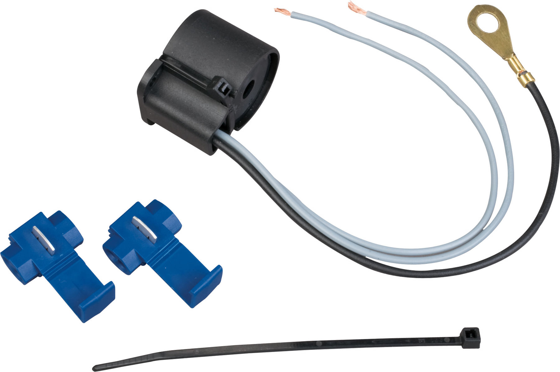

https://youtu.be/5LpIU4dg7i4 Voilà c’est installé et même si ce n’est pas très mélodieux c’est audible et supportable

JMGRD a écrit :https://youtu.be/5LpIU4dg7i4 Voilà c’est installé et même si ce n’est pas très mélodieux c’est audible et supportable
pas mal effectivement
as-tu pris une photo du beeper ?
as-tu également le schéma de câblage ?

Pour le câblage branchement entre les deux témoins de clignotants au niveau du tableau de bord et le noir à la masse

JMGRD a écrit :Pour le câblage branchement entre les deux témoins de clignotants au niveau du tableau de bord et le noir à la masse 22.9d.e7.10032916880FR10.jpeg
merci JMGRD
cela à l'air simple effectivement et le beeper peu encombrant
