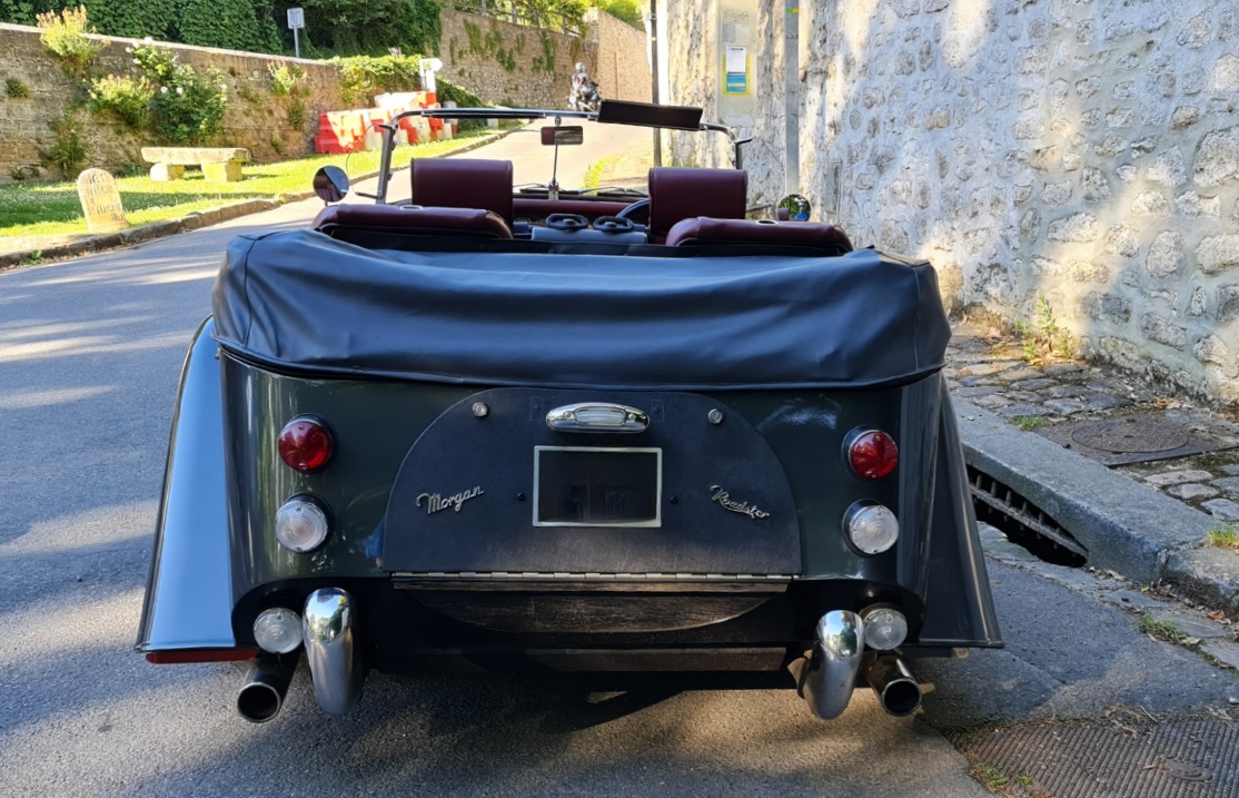

J'ai fait plus simple.
Pas de roue de secours.
Un petit coffre à la place, avec kit de réparation de pneu, gonfleur à pied, et quelques bricoles.
Sur la paroi du coffre plaque moto noire non réglementaire ( la réglementaire est dans le petit coffre, personne ne me l'a jamais demandée).
Une lampe doit obligatoirement éclairer la plaque, elle est donc fixée juste au dessus, et comporte vers l'arrière une petite fenêtre devant une douille pour ampoule de 21 W, destinée à l'origine à servir de feu de recul.
J'y ai installé une ampoule LED qui s'allume en rouge raccordée au câblage des feux stop.
Le feu de recul est plus bas, à droite, en pendant du feu de brouillard à gauche. Ampoules LED dans tous les cas. Tous les cabochons sont blancs.

Mmmm.... Intéressant, tout ça ! Y aurait-il une photo visible sur le forum ?

MK3 a écrit :Mmmm.... Intéressant, tout ça ! Y aurait-il une photo visible sur le forum ?
download/file.php?id=6621&mode=view

Bien sûr ! Où avais-je la tête ! Ce gros plan montre combien tu as fait les choses bien.
Et dire que Morgan ne l'a jamais proposé...
