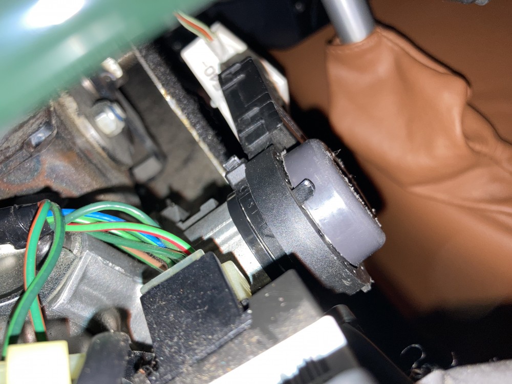

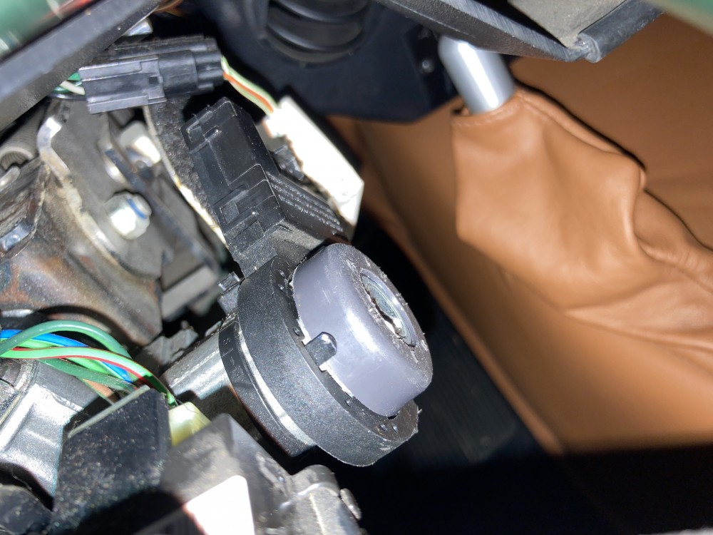

J’ai entrepris hier après-midi de me pencher sur le sujet de façon plus approfondie, la perspective de ces démarrages plus qu’aléatoires ne me rassurant pas…
J’ai donc démonté le cache de la colonne de direction, on identifie assez facilement l’antivol, qui est simplement « glissé » sur le neiman, cf. photo ci après.
Comme on peut le voir, il est bloqué par un simple collier plastique, sensé éviter qu’il ne se balade le long du neiman.
J’ai fais plusieurs tests en bougeant le dit antivol, voire en le déplaçant sous le tableau de bord. Il apparaît qu’il ne détecte la puce de la clé qu’à une très faible distance de celle-ci (moins d’un centimètre à vue de nez). Bref, vous l’avez compris, pour que le système soit fiable et permette le démarrage, il faut s’assurer que le récepteur soir au plus proche de la clé.

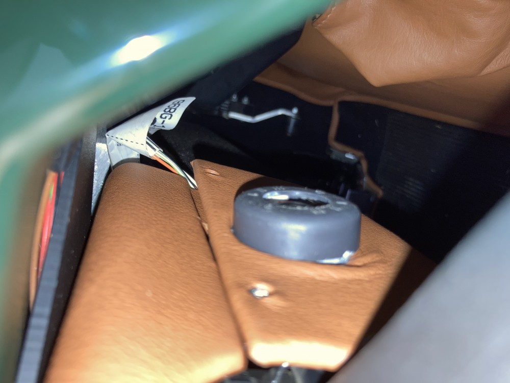

J’ai donc commencé à repositionner l’antivol au plus proche de l’extrémité du neiman, j’en ai profité pour doubler le collier en plastique, je me dis que ça ne peut que sécuriser le montage :
Je n’ai pas non plus mis la dernière vis du cache en cuir. En effet, la contrepartie du cache supérieur vient sinon s’intercaler entre le cache inférieur et le module antivol, ce qui éloigne ce dernier de quelques millimètres de la clé et suffit à rendre le démarrage impossible…
J’ai depuis effectué plusieurs démarrages, à chaque fois sans le moindre souci. La fiabilité du système semble donc tenir à un positionnement au millimètre. Je pense que mon récepteur doit être particulièrement faiblard, il faudra sans doute que je creuse cela mais dans l’immédiat cela semble avoir apporté une solution.
