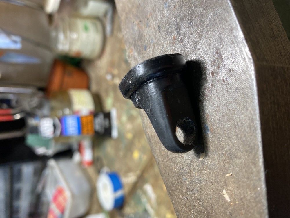

4HP a écrit :Je ne sais pas en quelle matière est réalisée cette pièce (PA66 chargé FV , PBT, PMA?) mais même bien recollée, elle risque de casser ailleurs
Il y a quand même quelques vibrations dans une Morgan, et à 130 km/h l'antenne doit offrir une résistance aérodynamique non négligeable.
J'ai le même sentiment quand je vois la pièce... c'est un plastique dur, et plutôt fin, et même recollé avec une colle un peu technique (spéciales vibrations... ), je le sens moyen.... je vais peut être essayer d'en faire un moule et de la refaire en résine...

J'ai rencontré ce problème. La pièce n'était pas vendue séparément chez Morgan. J'avais commandé une antenne complète chez Garage Albert et en attendant (car c'est toujours long avec Morgan), j'ai refait une pièce presque identique en aluminium.

Merci pour vos réponses et vos conseils : du coup, j’ai fait un mix entre vos solutions.
J’ai commencé par réparer la pièce avec une colle « spéciale vibrations et haute températures » de chez Sadex, puis j’ai « rempli » la petite pièce qui était plutôt creuse avec du joint Sika noir, et j’ai refermé le tout avec l’embase en caoutchouc qui normalement fait la jonction et l’étanchéité avec la carrosserie…
