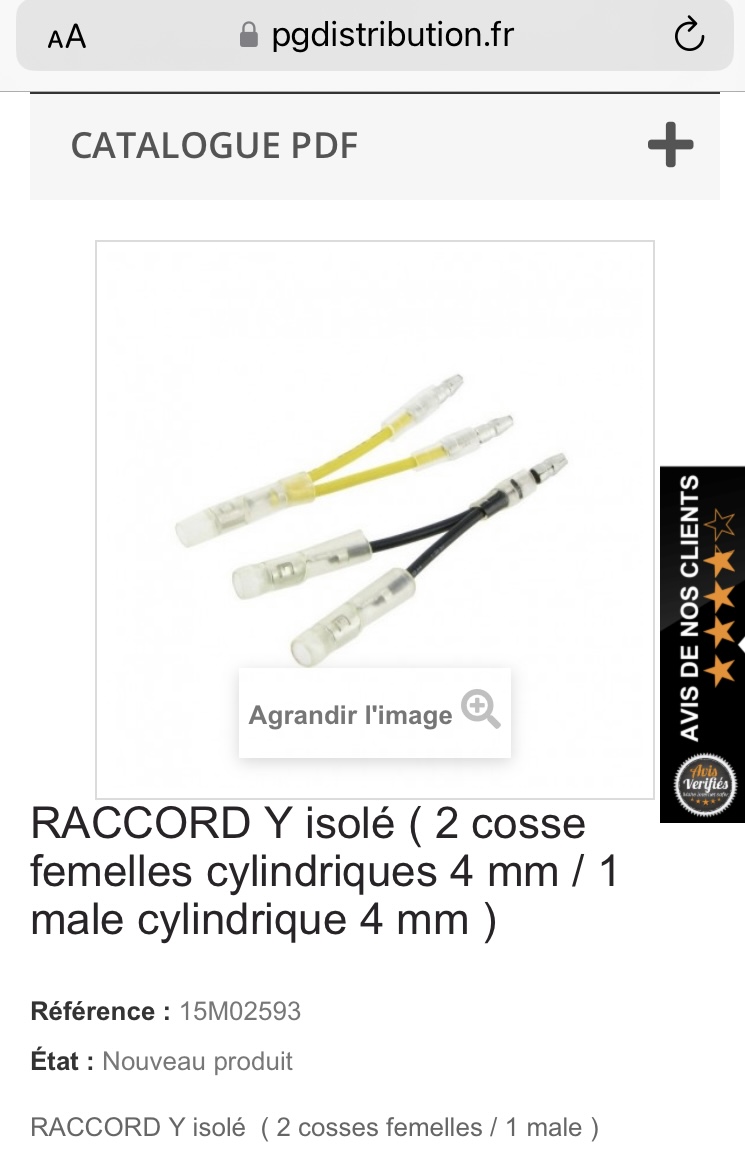

speed2590 a écrit :Merci pour les photos.
C'est surtout pour réaliser la dérivation que je recherche un connecteur ou un boitier étanches de petites dimensions.

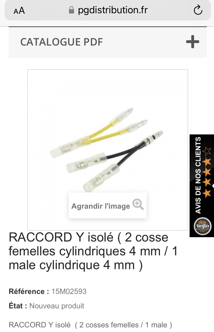

J'ai préféré couper le fil d'alimentation et faire une dérivation brasée à l'étain et bien recouverte d'isolant thermo rétractable. Pour bien faire j'ai l'habitude de ne pas couper les 2 fils au même niveau, c'est un précaution supplémentaire pour avoir une bonne isolation entre les 2 fils une fois les fils en dérivation ressoudés. Je trouve que cette solution est préférable et plus pérenne que le boitier de dérivation ou des connecteurs sertis qui peuvent être source de mauvais contact avec l'oxydation....

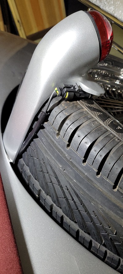

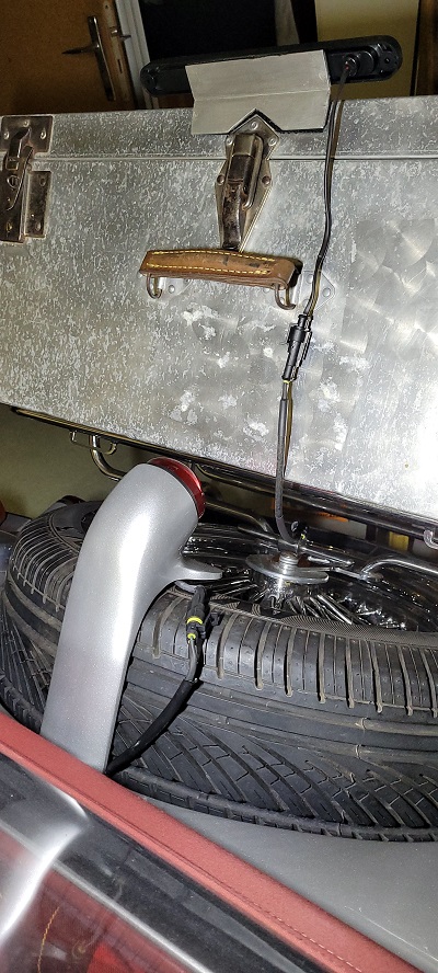

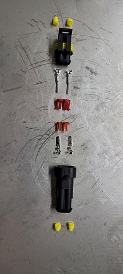

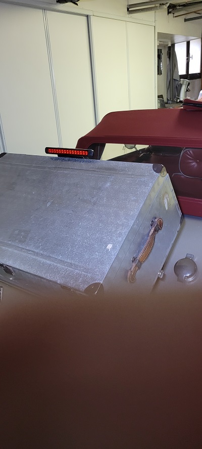

Hi à tous !
J'ai trouvé les connecteurs étanches.
Je peux donc alimenter soit le 3ième feu stop d'origine soit le 3ième feu stop sur la malle.
Ici, le connecteur peut-être à l'intérieur du support de feu.(l'entrée d'eau dans la gaine a été supprimée par une gaine thermo-rétractable)
Le support réalisé en aluminium est fixé sur la malle par des velcros
Voilà
