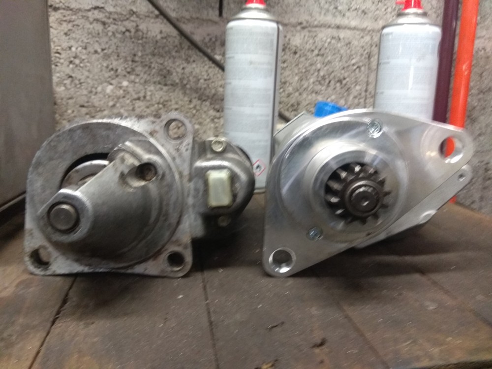

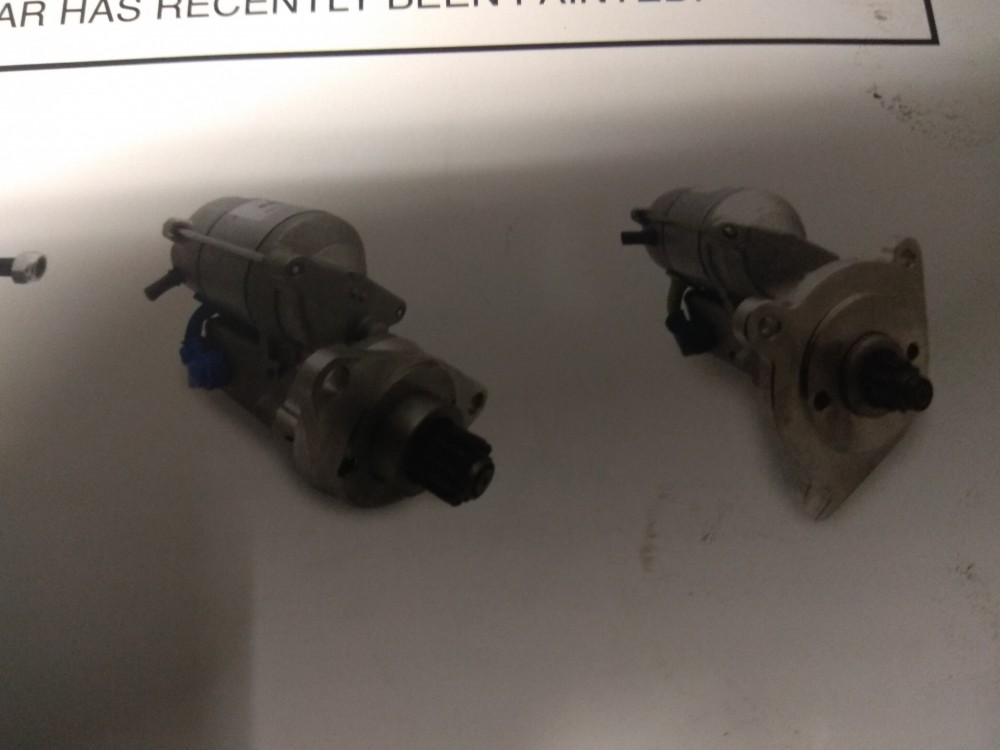

CorsaRed a écrit :.... nous donner des nouvelles lorsqu'il en sera à remplacer le démarreur ..... et qu'il m'informera que le PowerLite ne se monte pas ....
Puisque t'es si impatient, je te confirme que ton Powerlite n'est pas le bon, et donc qu'il ne peut pas se monter sur ton gentil bolide :
Ton démarreur à gauche, le Powerlite à droite, sans commentaire....
Le mini catalogue dans la boite nous montre le bon modèle à droite, celui présent dans la boite est à gauche, t'as trompé, c'est pas le bon que t'as acheté...
Resterait une solution, leur différence réside dans la platine de fixation à la cloche d'embrayage, des fois que ces platines se vendent seules....

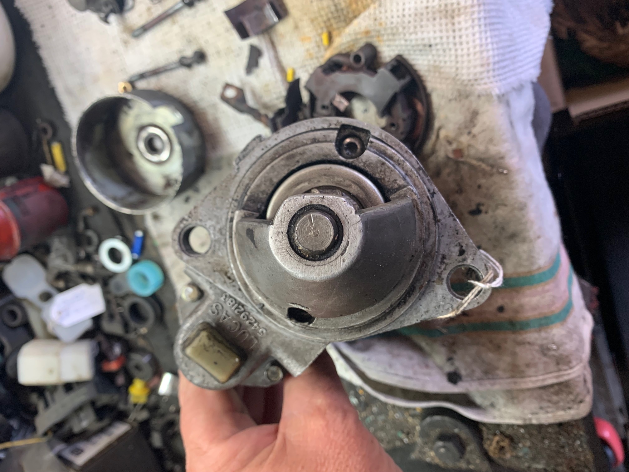

Messagepar Rookie » 05 juin 2024, 09:07
bon j'ai bien fait de douter, le modèle proposé ne correspond pas.
pas le même entraxe de fixation (102 mm, pas le même nombre de dent ( 10 ) et l'axe du moteur est décalé par rapport à l'axe des 2 points de fixation.
cette photo est intérressante, j'ai l'impression que la platine est de celui de gauche est très similaire au mien, au troisième trou prêt.
