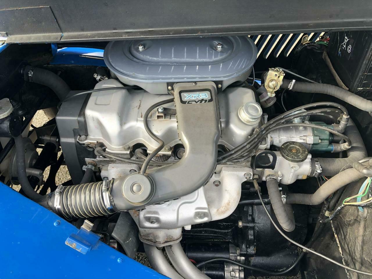

JYA a écrit :.. La plaque et le tube qui chapeautent les collecteurs d'échappement servent à quoi ? Merci
Là, j'avoue que sans une photo plus large afin de voir ou va le tuyau qui récupère de l'air chaud, je n'ai pas la réponse.
Messages : 4642
Re: Batterie accès et chaine de distribution
Messagepar 4HP » 22 déc. 2023, 16:07
Ça ressemble à un réchauffage de l'air d'admission.
Messages : 8579
Messagepar LOU01 » 22 déc. 2023, 16:21
Oui, possible mais je le trouve trop gros pour seulement cela et j'aimerais en voir plus pour s'assurer qu'un volet le ferme aussi, parce qu'en été, réchauffer l'admission de l'air par les canicules qui nous traversent, et sur un moteur à injection, je m'interroge.

En 1983, les 4/4 équipés du CVH étaient toujours équipés d'un carbu. Il faudra attendre le début des années 1990 pour voir apparaitre l'injection.
Contrairement aux +4.

Normalement sur les modèles 4/4 ; moteur 1600 CVH de 1983 , c'est cette configuration ...
Je pense donc que ton montage est du bidouillage ...mais pourquoi faire ?
Peut être pour refroidit le collecteur , parce que c'est vrai qu'il fait chaud de ce côté là ... pour protéger le démarreur et l'alternateur : J' y ai mis du ruban isolant thermique sur le début du pot d'échappement ... ça a fait du bien !
