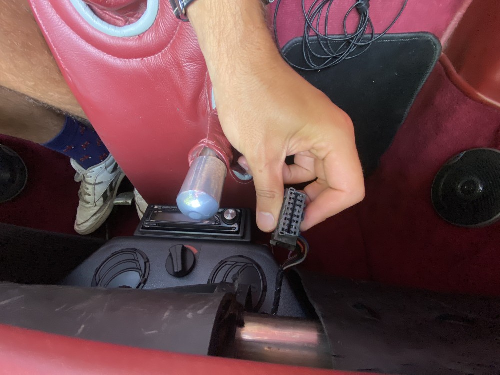

Il n'y a pas une prise OBD quelque part ? (qui pourrait éventuellement donner une piste)

Sur ma 4/4 que j’avais achetée neuve enn2004 , il y a une pris OBD qui pendouille sous le tableau de bord , à peu près en regard du levier de vitesse
Lors du premier contrôle technique en 2008 , le technicien a mis un peu de temps à la trouver ,car elle était vraiment planquée sous le tableau de bord …. Après l’avoir trouvée , elle a toujours pendouiller lamentablement …. Impossible de la remettre à sa place initiale :D

la prise OBD sur la mienne de 2001 est sous a boite a gants, va voir sur les forums Ford tu trouveras peut être réponse a ton problème

CorsaRed a écrit :Il n'y a pas une prise OBD quelque part ? (qui pourrait éventuellement donner une piste)
Sur un bolide de 2004, il y a obligatoirement une prise OBD.
Voui, y'a des chances ...
Rêveur y fait allusion dans la première page mais on en reparle pas depuis. Ce ne serait pourtant pas inutile .
