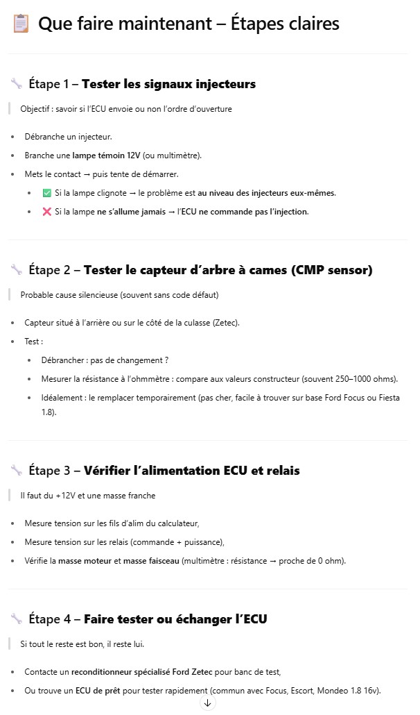

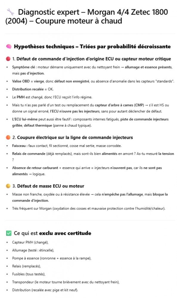

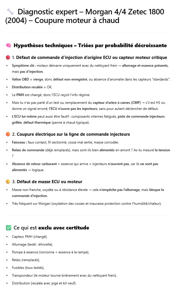

J'ai demandé, par curiosité et par amusement, à Chatgpt de lire tout le salon, tous vos échanges, de livrer son diagnostic et ses hypothèses. Cela donne ce qui figure en pj...
Ne m'engueulez pas ! Ca part d'un bon sentiment et dites-vous que je suis déjà loin ! :lol: :arrow:
3 Résumé.jpg (38.27 Kio) Vu 2173 fois

As-tu vérifié l'ouverture des injecteurs? Ta pompe fonctionne a priori, donc si les injecteurs reçoivent les impulsions électriques ils doivent s'ouvrir... le fait que le moteur se lance quand tu mets de l'essence dans l'admission signifie que le pb vient des injecteurs. Le transpondeur peut fort bien être relié à l'injection donc a vérifier.... de plus as-tu essayé de démonter un injecteur, le brancher en le plaçant dans un petit récipient puis lancer le moteur?
Si tu n'as pas d'essence qui sort le pb vient de la commande des injecteurs.... un fil du faisceau entre l'ECU et les injecteurs? Une cosse mal sertie ou corrodée?
