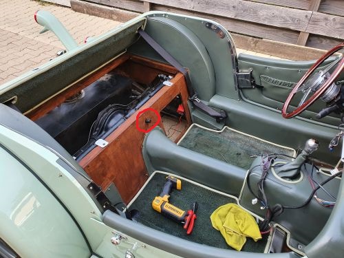

Re: Coupe circuit
Bonjour Brenne36
Mon coupe circuit est là.
Jusqu'à présent et pour info, je m'en sert constamment sans pour cela avoir eu de problèmes avec l'ECU. Maintenant il y en a peut etre qui ont eu des soucis, mais pas moi...Attention tout de même, mon modèle est un plus 4 de 2008, moteur 2l Duratec, pas GDI
Il est vrai que quant on a l'électricité dans son garage, la meilleure solution est le chargeur permanent.
Pas besoin d'avoir la voiture sur un pont, en enlevant le carter à outil tu as largement l'accès pour travailler comme sur la photo.
Amicalement.

Convaincu de l'intérêt du coupe circuit. Merci gigas33 pour la photo; cette fois j'ai compris et visiblement c'est un bon emplacement que je crois pouvoir adopter.
J'offre ma tournée, bien méritée.

Re: Coupe circuit
C'est exactement la que j'ai installé le mien.
je l'ai installé sur le fil - pour la simple et bonne raison que sur la borne + il y a 4 ou 5 fils de connectés.
Après le but de mon coupe batterie est de couper le circuit, donc le + ou le - c'est pareil et pourquoi faire compliqué quand on peut faire simple
