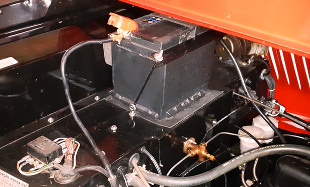

J'ai mis un connecteur rapide sur la borne positive, ça prend 2 secondes à débrancher.

Très bien le connecteur rapide, j'ai fait comme toi sur deux voitures...sur un Roadster tourer c'est pas très rapide, il faut démonter le siège arrière pour avoir accès à la batterie :D

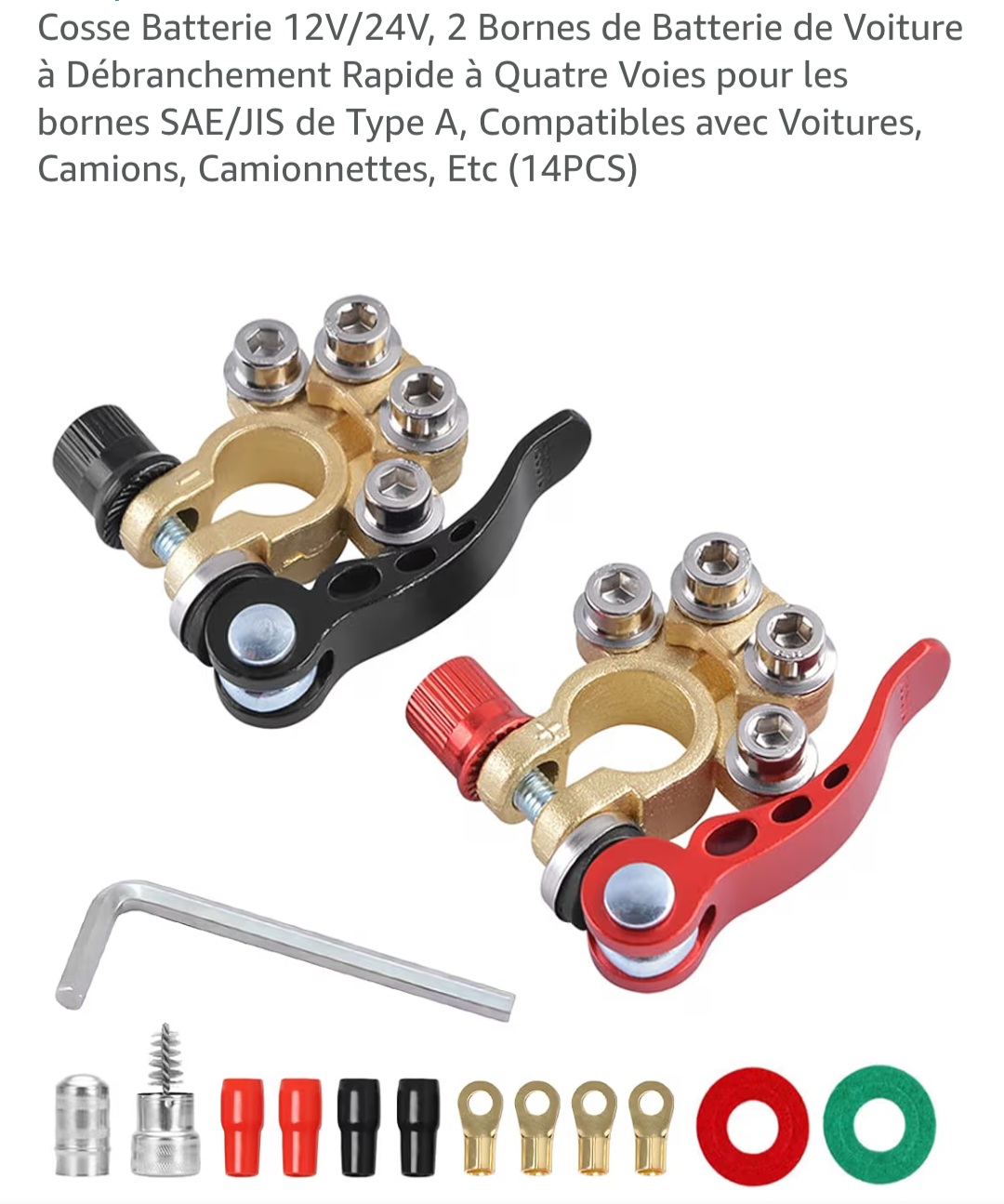

Sur les voitures plus "modernes" multi câblées, j'ai utilisé celà comme coupe circuit, facile à installer et à utiliser :
Messages : 4634
Re: Coupe circuits ou pas quand on ne peut faire mec
Messagepar 4HP » 03 janv. 2026, 10:37
TOC78 a écrit :Sur les voitures plus "modernes" multi câblées, j'ai utilisé celà comme coupe circuit, facile à installer et à utiliser :
:o Impressionnant, des cosses à blocage "Campagnolo".
Beaucoup plus simple sur mon vieux tourer.
