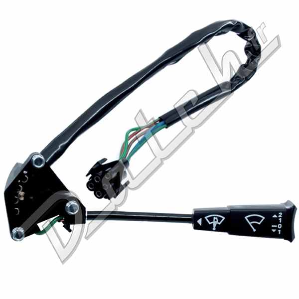

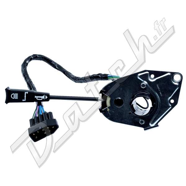

Messagepar minimarj » 18 oct. 2026, 10:45
lolo106 a écrit :...... il faut acheter des rares et chers commodo de Triumph Dolomite lhd.
Chez Datch, on trouve ceci :
Michel.
Messages : 8821
Re: Commodo de clignotants « à l’envers ».
Messagepar LOU01 » 18 oct. 2026, 15:37
minimarj a écrit :...Chez Datch, on trouve ceci...
Oui, pour Triumph, mais cela ne va pas sur Morgan, le tableau de bord pose problème.
Messagepar minimarj » Hier, 01:35
Merci LOU01, c’est pourtant bien ceux-ci qui sont montés sur ma Morgan. Mais, dans l’autre sens.
