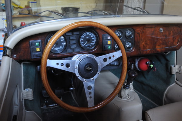

Depuis 6 ans que je conduis cette auto, je n'ai jamais pu me faire aux hideux interrupteurs en plastique, pas plus qu'aux horribles voyants noir semi-transparent.
Indigne d'une Morgan. Alors, je suis passé aux actes. Tout d'abord, étude du câblage, apprentissage du principe des diodes et autres LED, choix des interrupteurs etc... et trouver (difficilement) de l'alu ou de l'inox bouchonné
Le plus simple, ou presque, c'est les plaques d'interrupteurs. Toutes les fonctions sont conservées, contrairement à ce qu'on trouve parfois en "prêt à poser".
Les interrupteurs côté gauche
Les interrupteurs côté droit

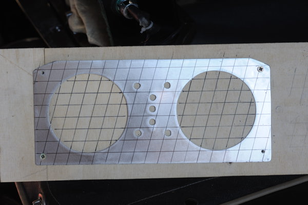

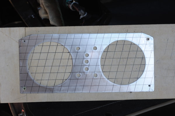

Le plus difficile de l'opération, c'est le support bouchonné. Ca se trouve, mais le minimum de vente, c'est 2 M2,et pas toujours en stock, alors qu'il en faut à peine quelques petits décimètres carré.
N'envisageant pas de monter une entreprise de réfection de tableau de bord, j'ai mis pas mal de temps à trouver juste ce qu'il me fallait, ce fut pas de l'alu, mais de l'inox, avec de rond de 5 cm de diamètre. Un peu grand, mais faute de grives, on mange des merles comme on dit.
Découpes des plaques, puis montage et enfin, déception : les ronds sont beaucoup trop gros et l'effet rendu pas du tout celui attendu (voir photo plus haut).
Restait plus qu'à faire son bouchonnage soit même. Ne trouvant aucun matériel pour le faire dans les magasin de bricolage ou sur le ouaibe, il n'y avait plus qu 'à le fabriquer at home. Après tout, le principe n'est pas compliqué : faire tourner un abrasif quelconque sur la plaque.
Mais le diable se trouvant toujours dans les détails, le choix de l'abrasif est déterminant. Après avoir tester plusieurs types d'abrasifs, de meules, fabriquer des supports divers et bizarres, aucun résultat satisfaisant. Donc, ne perdez pas votre temps, c'est voué à l'échec.
Retour sur le ouaibe et j'ai fini par découvrir un fabricant aux USA avec un descriptif d'une mèche à bouchonner. De fils en aiguille, j'ai enfin pu mettre l'adresse d'un revendeur : le site polirmalin.fr. Le diamètre de la mèche est 30mm, plus en rapport avec la taille des plaques à faire.
Si vous voulez vous lancer dans l'opération , le seule difficulté et de faire un tracé très régulier, cela conditionne toute la qualité du bouchonnage.
Le bouchonnage lui même se fait avec une simple perceuse à colonne. Il faut moins de 10 minutes pour faire cette plaque

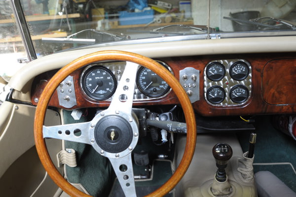

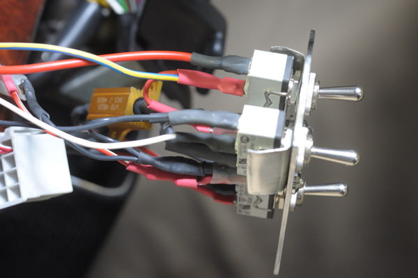

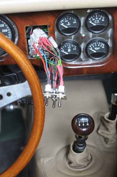

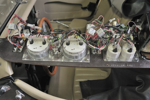

Enfin, pose de la plaque et câblage :
Et enfin, le résultat final, plus à ma convenance
Pour ceux que cela tente, je tiens à leur disposition les schémas de câblage, les valeurs des diodes et résistances ainsi que les références des inter utilisés.
