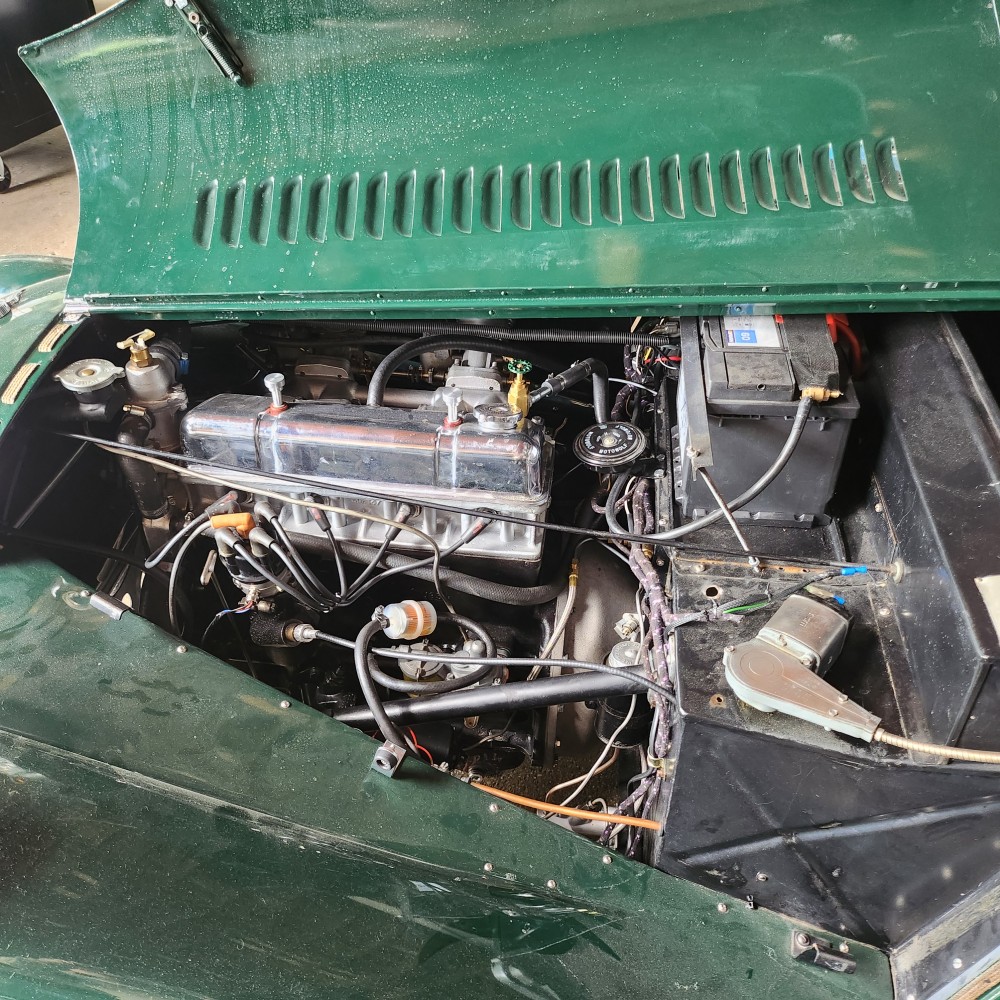

Bonsoir 4HP, suite aux premiers essais routiers, j’ai constaté que le ventilateur additionnel fonctionnait bien, le calorstat faisant son boulot. Par contre, une fois le moteur arrête et contact coupé, il continue à fonctionner, s’arrete puis repart, selon les mvts de Temp de l’eau pendant un certain temps, pas très agréable car quand même bruyant …. Bref, est il conseillé de passer par le contact général (celui de la clé de contact) , voire ajouter un interrupteur … Merci

Merci, voir photo

Sur le thermostat...pas vraiment le meilleur endroit...relis bien ce que j'ai écrit.
Ce thermocontact est prévu pour déclencher à combien ? 80, 90 ou 100°, à l'endroit où vous l'avez positionné le mieux serait à 100°.

Je parlais du déclenchement du ventilateur en roulant, et même après un court arrêt, un boc fonte ne chauffe pas aussi rapidement, surtout quand le ventilateur d'origine est toujours en place.
Sur mon 4/4 il faut au minimum 5 mn d'embouteillage en été pour voir la température monter.
LOU01 a écrit :Sur le thermostat...pas vraiment le meilleur endroit...relis bien ce que j'ai écrit.
En effet, les thermocontacts sont généralement sur le radiateur et plutôt en bas.
L'effet thermosiphon fait que le liquide de refroidissement chaud arrive par le haut du radiateur, en refroidissant il devient plus dense et ressort par le bas, la pompe n'est là que pour aider.
Avec un montage sur le calorstat, le thermocontact encaisse les ouvertures et fermetures de calorstat en direct lors du refroidissement du moteur.
D'où ces arrêts et mises en marche.
Il faut en effet bien vérifier que les températures de déclenchement du calorstat et du thermocontact ne se chevauchent pas.
