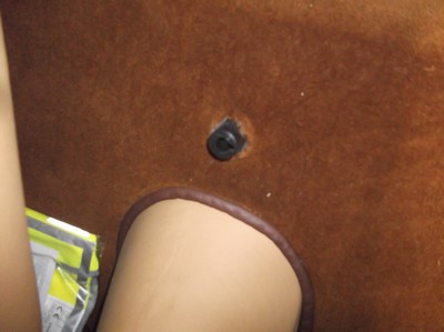

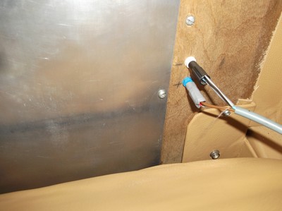

Ma +4 roulant peu, je recharge de temps en temps la batterie. Pour faciliter cette action, j'ai installé 2 bornes femelles reliées aux bornes de la batterie, le tout protégé par un fusible de 10 A. Cela évite d'enlever la plaque alu (6 vis) pas facilement accessibles (voir photo).
J'ai aussi mis un coupe-circuit entre les 2 sièges (voir photo). Par expérience personnelle, il faut acheter ces c.c chez des professionnels pour éviter les pannes.

je n'aime pas les coupe circuits,surtout ceux montés en déchirant la moquette comme sur la photo
