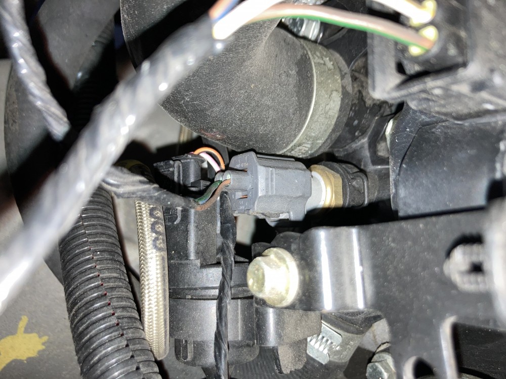

Est-ce qu’un spécialiste pourrait me confirmer si l’on parle bien de cette sonde ?

Je ne vois pas bien , elle a l'air d'être sur le circuit d'eau , c'est sur la partie supérieure du moteur ?

Le connecteur gris semble, en effet, branché sur une "sonde" en relation avec le circuit de refroidissement, puisqu'il se situe juste à côté d'une durite, la photo est-elle bien orientée?
Cette sonde est-elle horizontale ou verticale?
Proche de la culasse ou non?

Oui la sonde est bien en partie haute du moteur, côté tablier. Elle est placée à l’horizontale.

Je pense que c'est cette sonde qui envoie le signal ;)
ton moteur c'est quoi ?

Ok je vais investiguer de ce côté ! C’est le 1.6 Sigma.

J'ai regardé sur un parts liste c'est bien ça , la photo est 1/4 tournée :D

Pour information, voici la procédure que m’a indiqué Marcassus pour confirmer que le problème vient bien de la sonde : il suffit de débrancher la sonde en question puis de mettre le contact. Si c’est bien elle qui est incriminée, l’aiguille de température doit monter au maximum. Ce qui effectivement, a été le cas chez moi.
