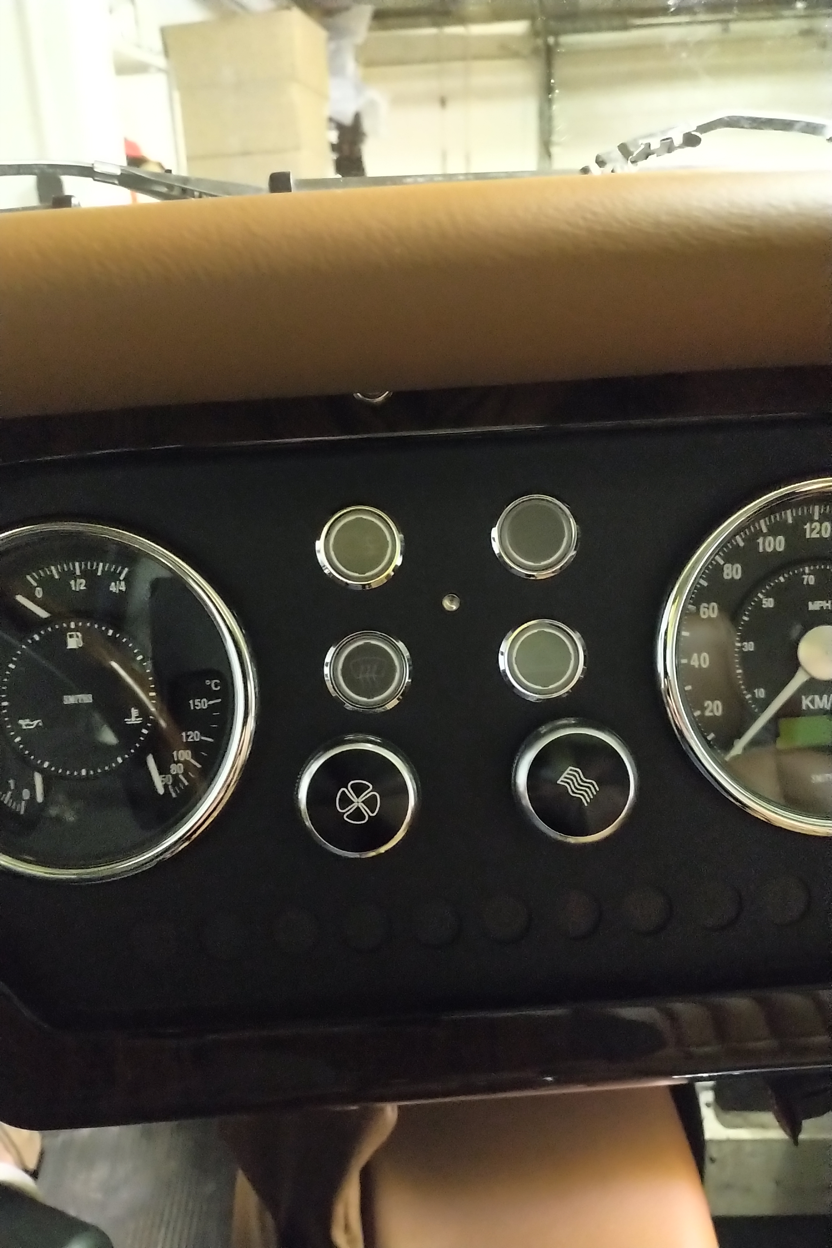

Je viens de découvrir que sur ma 4/4 au milieu des 4 boutons poussoirs il y avait bien une Led mais elle ne clignote jamais, ni l'orque la clef est retirée, ni lorsque le moteur tourne Alors que les clefs ont un émetteur de transpondeur comme vous l'avez vu sur les photos de la clef de contact que j'ai postée hier.
Quelqu'un aurait il une explication?
La page 37 du Owner's Hanbook paragraphe 5.3 indique bien qu'il y a un ENGINE IMMOBILISER
Ce Owner's Hanbook est commun à toute la gamme de l'époque (2017).
N'y aurait il pas une activation de l'antidémarrage à faire ?
Je suis très surpris de découvrir cela! :o

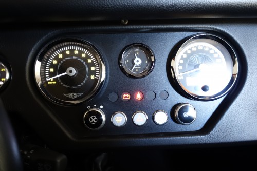

Des nouvelles de ma Plus 4 qui ne veut rien savoir. Refuse de démarrer. Pas de problème particulier de batterie, ni de Neiman (vérification serrage, pulvérisation, ect...) Le vendeur que j'ai contacté m'indique qu'il s'agit probablement de l'antivol qui ne reconnait pas le transpondeur des clés de contact ( j'ai essayé le jeu des 3, toutes pareilles). Problème semble t-il récurent d'après lui. Il me propose de résoudre le problème en faisant supprimer le boitier antivol et refaire les branchements pour un démarrage simple clé (transpondeur inutile).
Qu'en pensez vous ?
Une photo du tableau de bord avec le voyant antivol qui s'allume et s’éteint alternativement.

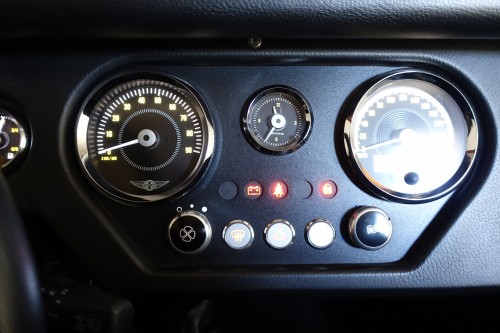

Photo précédente éteint, et voyant allumé. JOUR, NUIT, JOUR, NUIT....... :mrgreen:

Peut être récurrent mais il ne faut pas supprimer le transpondeur, c'est une sécurité!
Si en plus tu te fais piquer le carrosse et qu'à l'expertise après l'avoir retrouvé l'expert s'en aperçoit tu risque des emm...es.
Le vendeur doit faire ce qu'il faut pour que ça marche!
