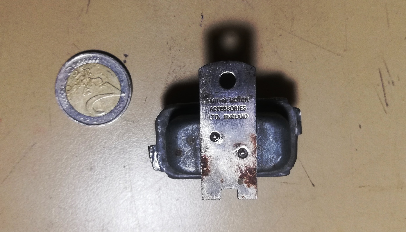

LOU01 a écrit :Juste parce qu'il sait ce que c'est et qu'il a déjà vu le biniou en question...
Tu en as vu aussi puisqu'il y en a sur les MGB, Spitfire TR5, TR6, ...... et Morgan après 1969, ton 4/4 n'en a pas.
En fait la photo montre l'intérieur du boitier que l'on a l'habitude de voir:
C'est le régulateur d'instruments qui est sensé fournir une tension constante (10 volts théoriques) à la sonde de température et à la jauge à essence.
Il est donc situé entre le plus après contact et les 2 instruments précités.
Ce sont les indications fantaisistes de ma jauge à essence qui n'ont conduit à aller voir comment ce boitier marchait, et donc comment on régulait une tension en 1970.
J'ai rassemblé mes observations dans une petite vidéo, qui explique les limites de la technologie bilame.
J'ai donc réalisé une version électronique qui délivre les 10 Volts de façon constante, ce composant existe aussi dans le commerce chez tous le fournisseurs de pièces pour anciennes anglaises (ici ou ), le défaut principal est qu'ils ne sont pas filtrés (ni gérés thermiquement) contrairement aux indications des fabricants du composant électronique qu'ils intègrent.
Bon, même avec ce nouveau régulateur les indications de la jauge à essence sont loin d'être parfaites, je continue à travailler le sujet.

Pourquoi y-a-t-il deux appareils qui fonctionnent en 10V quand tout le reste est en 12V ??
Est-ce dû à "l'insularité" des concepteur ?
Messages : 4652
Re: Qu'est-ce que c'est?
Messagepar 4HP » 25 mars 2022, 21:12
Le but est d'avoir une tension stable, et donc une indication juste quelque soit la tension de la voiture, qui peut varier de 12,5 Volts à 14 Volts en fonction de charge de la batterie.
Les 2 instruments étant montés en parallèle derrière le régulateur, on va prendre la sonde de température en exemple.
Si tu as regardé la vidéo tu as vu que le galvanomètre de la jauge de température et la sonde sont en série.
Disons qu'à 90°C la résistance totale de la sonde et du galva est de 100 Ohms, si la tension est de 12 Volts la loi d'Ohms (I=U/R) nous donne un courant de 0.12 Ampère qui va donner une certaine déviation de l'aiguille du galva.
Si la tension passe à 14 Volts le courant devient 0.14 A et donc une déviation du galva plus importante pour la même température.
Expérience vécue sur une Fiat qui n'avait pas de régulateur d'instrument, et dont la température moteur avait subitement baissée parce que l'alternateur ne chargeait plus.

4HP a écrit :Le but .... plus.
CQFD.Et pis, c'est tout !
4HP a écrit :Tu en as vu aussi puisqu'il y en a sur les MGB, Spitfire TR5, TR6, ...... et Morgan après 1969, ton 4/4 n'en a pas.
Certes, certes, oh que oui que j'en ai vu, mais c'est pour ça que je n'ai pas trouvé parce que je n'ai jamais ouvert ce biniou qui une fois controlé part à la poubelle s'il n'est plus bon.
4HP a écrit : ...Morgan après 1969, ton 4/4 n'en a pas...
Exact, à l'origine il n'y en a pas, mais depuis sa restauration, j'en ai installé un.

PS / Et comment fait on pour contrôler le biniou ????
Messages : 8583
Messagepar LOU01 » 26 mars 2022, 07:57
hbr5 a écrit :...PS / Et comment fait on pour contrôler le biniou ????
Très simple, il a un sens de fonctionnement, on entre 12 V et on mesure à la sortie si on bien 10 V, c'est bon, dans le cas contraire, c'est poubelle, en règle générale, on entre 12 V, et on sort 12 V, donc c'est naze, parce que, comme l'explique 4HP, un alternateur en pleine forme peut facilement d'envoyer du 14 V, et une jauge à essence, cas qui m'a fait découvrir le biniou en question, et qu'il peut tomber, surtout qu'il peut tomber en panne et entrainer la jauge ou le mano de température d'eau, bref te foutre un beau bordel, si on réagit pas aux premiers symptômes.
Tu vas me dire, oui, mais comment je sais où on entre et où on sort, ben, ça dépends du bolide, en général, on trouve une cosse femelle sur le circuit de la voiture et une cosse mâle sur le biniou en question, et l'inverse à la sortie, mais dans le doute, c'est très simple avec une lampe témoin, il suffit de se brancher avec la lampe témoin sur le plus après contact du circuit d'alimentation de l'automobile pour connaitre le point d'entrée, ensuite avec un voltmètre on mesure l'intensité à la sortie.
Explication Limpide .... vlà que je me surprends à comprendre quèquechose à la Tricité .... je n'en reviens pas !!!!

Messagepar 4HP » 25 avr. 2022, 10:34
4HP a écrit :Bon, même avec ce nouveau régulateur les indications de la jauge à essence sont loin d'être parfaites, je continue à travailler le sujet.
J'ai procédé à la modification de la tension de sortie du régulateur électronique que j'ai passée de 10 Volts à 10,50 volts, ce qui a eu pour effet de faire monter le niveau de la jauge à essence d'1/10.
Au moins la logique électrique est respectée: plus de tension = plus d'intensité = plus de déplacement du galva.
Je verrai combien d'essence il restera dans le réservoir quand la jauge sera sur "Empty", et si l'aiguille monte au max après le prochain plein.

Messagepar 4HP » 14 mai 2022, 09:25
Avec la tension de 10,50 Volts, l'aiguille monte bien au maximum lorsque le plein est fait.
Il est fort probable que cette tension varie d'une voiture à l'autre.
