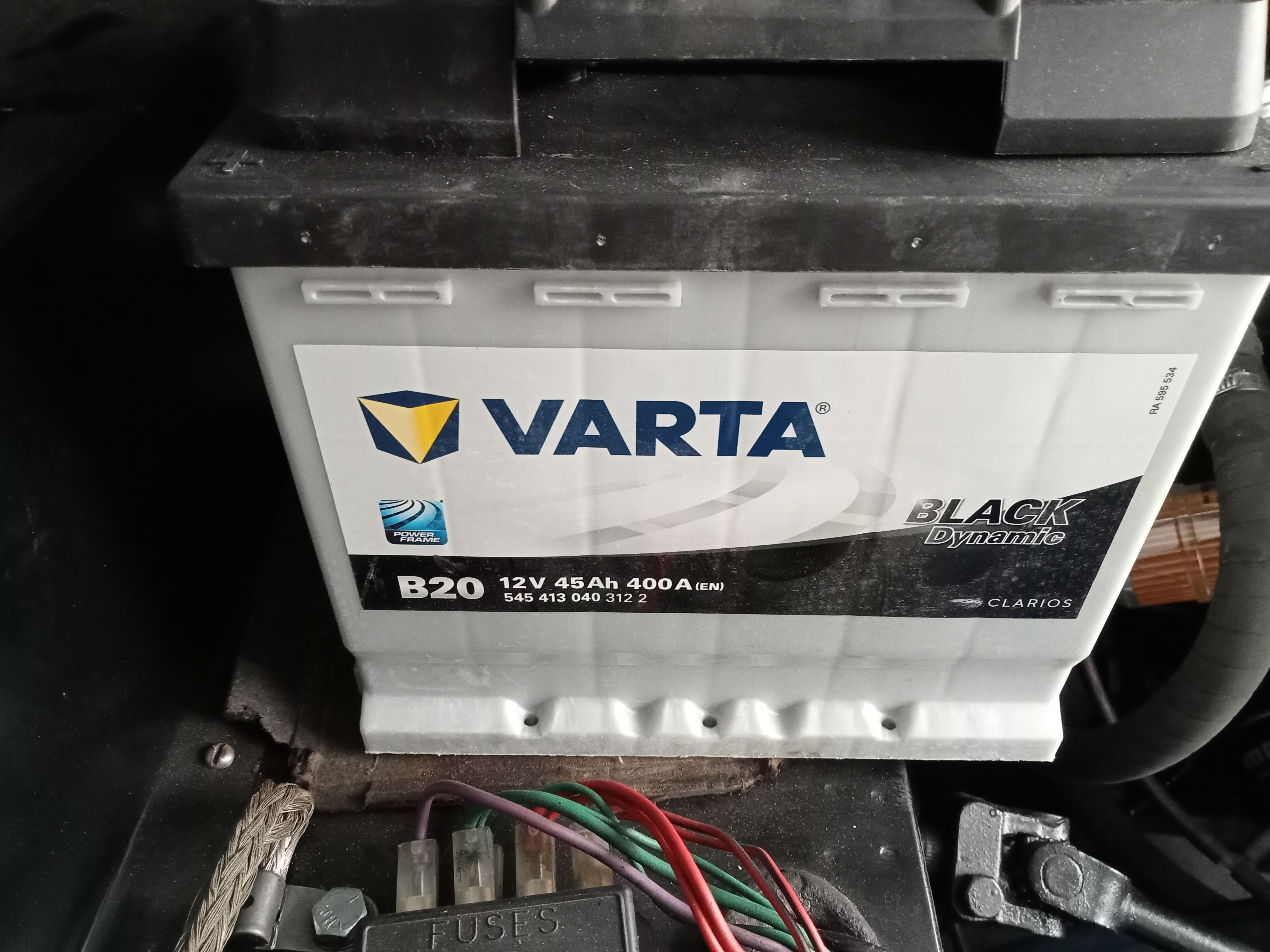

Bon , je suis allé chez un fournisseur local de batteries .
Ils ont trouvé (pas beaucoup de choix , tout même) une batterie avec le plus à gauche qui n'est pas trop haute 190mm mais 175 mm de large ...
Une Varta B20 ; 45 AH /400 amps ( plus gauche)
Il m'a donc fallut bidouiller pour la fixer sur son emplacement .
J'ai laissé le carton dessous en coupant les contours , pour que la batterie ne repose pas sur la toile
J'ai coupé la pièce en métal du dessus qui est tenue par les 2 tiges de chaque côté pour l'adapter le mieux possible à la nouvelle batterie ... Il faudra peut être l'ajuster
Donc ça tient .... je vais faire un petit essai demain pour voir si ça ne bouge pas ...
Je ferai une photo ...
Quand aux bols pour les cosses , j'ai remonté comme c'était sans problèmes , ça tenait très bien avant ... il n'y a pas de raison de les changer . En plus si c'est d'origine , c'est tant mieux !
Merci à toutes personnes qui ont réagi , pour vos réactions et conseils . c'est très gentil !

Messagepar elogan » 31 mars 2022, 21:14
Je ne sais pas si ce sont les mêmes que ceux montés sur les anciennes Renault..
Sur mon modèle , les " bols " n'ont aucun système de serrages à l'intérieur...
Il faut tout simplement les poser sur les cosses et visser ...une vis sur le dessus . Bien sûr il faut faire un petit trou préalablement
Bien visser , ça ne bouge plus !
