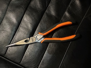

Bonsoir,
j'ai pris un peu de temps pour répondre, désolé. Je n'ai pas retrouvé la référence de la LED, mais je l'avais assez facilement trouvée sur le net.
Mes deux grands compteurs sont maintenant rétroéclairés avec des LED. Le remplacement de l'ampoule du compteur de vitesse était assez aisé mais celui du compte tour plus compliqué.
Une durite de chauffage rigide, une qui dirige l'air vers le désembuage du pare brise, bloque littéralement la douille. Donc il faut dégager le compteur par l'avant. Là, un des écrous moleté est relativement accessible mais celui le plus proche de la colonne de direction ne peut se faire à la main. Une pince plate à long bec fait le job.
Pour les petits compteurs, je verrai plus tard, peut-être.
La pince
