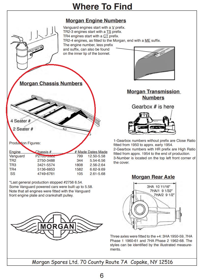

J'ai encore une petite question au sujet du numéros de châssis.
Ou le trouver sur la voiture?
J'ai bien vu cette doc qui stipule être sur la traverse du châssis échelle mais qu'en est-il?
Merci
XDG
PS: Je vais bientôt m'attaquer au centre du volant, je vous tiens au courant.
Messages : 2932
Re: Centrale clignotante et fonction du TdB
Messagepar CorsaRed » 06 déc. 2022, 14:04
XDG a écrit :.. numéros de châssis. Ou le trouver sur la voiture?
Sur ma +4 de 94, le numéro de châssis est bien sur la traverse, visible par dessus en reculant le siège.
Mais toutes les Morgan ne sont pas semblables, et la tienne est de 67 ... Attendons d'autres avis ...

et moi sur la traverse d'après donc il faut enlever le siège pour voir le N°de chassis :mrgreen: devant ce problème le contrôleur jette l'éponge
Messages : 4711
Messagepar 4HP » 06 déc. 2022, 14:33
Sur la mienne, l'emplacement est bien respecté.
Sur ton 4/4 il devrait commencer par un B, il devrait se situer entre B1300 et B1500.
Lou01 devrait pouvoir répondre plus précisément puisque son exemplaire est proche du tien.

OK je vais jeter un coup d'œil ce soir avt la nuit, d'après ma CG, mon Numéro est le B1313, ça semble "coller"

Je confirme l'emplacement situé sur la traverse à droite.

Sinon, j'ai pu vérifier effectivement le marquage du châssis comme vous me l'avez tous dit, sur la traverse du châssis sous le siège passager. L'avantage dans mon cas, c'est qu'il suffit de soulever les assises qui sont juste posées sur la cale en bois, rien de plus simple. :D

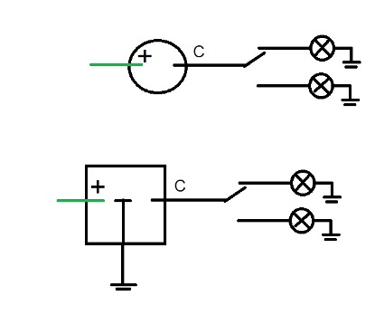

J'ai enfin un peu de temps à consacrer à ma belle et avec les beaux jours, ça me démange d'aller faire un tour avec, seulement, il faut que je répare mes clignotants avant de passer le CT...
Je suis maintenant à peu près sur que le souci provient de la centrale clignotante.
Pouvez vous me dire ou acheter un modèle neuf pour ma Morgan 4/4 de 1967, j'ai monté une classique universelle sois disant mais les lampes restent "fixe".
Merci pour vos précieuses info.

J'ai équipé mon tourer de 1970 avec une centrale universelle, ça fonctionne sans souci.
Le dysfonctionnement ressemble à un problème de câblage.
Quelques questions cependant:
- ton 4/4 est-il avec le négatif au châssis? Les centrales universelles ne marchent pas avec le positif au châssis.
- les centrales clignotantes actuelles doivent avoir une masse, as-tu vérifiée qu'elle est correcte?
Les branchements sont similaires, voici un schéma simplifié, en haut le branchement de l'époque, en bas avec une centrale universelle:
Le C correspond au fil qui par vers le commodo ou l'inter 3 positions.
