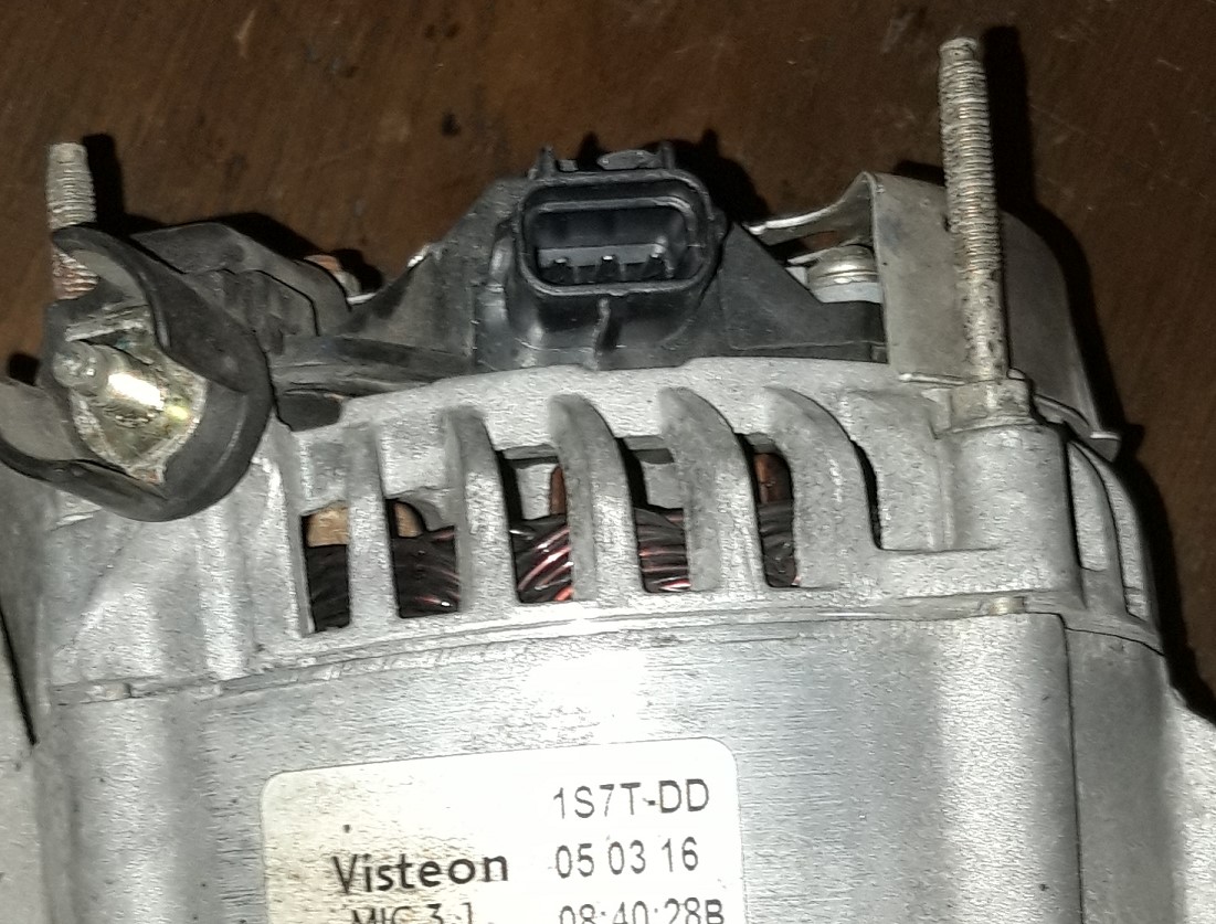

En remontant l'alternateur j'ai constaté que la connectique mâle à 3 broches qui se place sur l'arrière de l'alternateur -cf photo- commençait à être un peu cuite (la languette de verrouillage s'est cassée quand je l'ai branchée).... Savez vous ou cela se trouve? (je ne connais pas le nom de ce modèle de connectique)
Compte tenu de la proximité du magnifique collecteur d'échappement inox je ne suis pas étonné.... en conséquence je vais tenter l'utilisation du bandage isolant thermique pour essayer de réduire la température aux alentours.
Tant que j'y suis je ferai la même chose sur l'autre coté du moteur pour protéger un peu le bocal de liquide de frein (actuellement protéger par un petit écran thermique de alu d'origine
Messages : 4834
Re: Alternateur Roadster serie1
Messagepar 4HP » 20 mai 2024, 09:51
Rêveur a écrit :...En remontant l'alternateur j'ai constaté que la connectique mâle à 3 broche qui se place sur l'arrière de l'alternateur -cf photo- commençait à être un peu cuite (la languette de verrouillage s'est cassée quand je l'ai branchée).... Savez vous ou cela se trouve? (je ne connais pas le nom de ce modèle de connectique)
Il vaudrait mieux une photo de la contre partie, il doit y avoir une référence, voire une marque (Tyco, Molex,....).
Il existe des centaines de référence de connecteurs automobiles

Je pense avoir trouvé la référence : Connecteur Ford 6G (3voies)
A vérifier lors de mon prochain week-end dans le Jura avant d'en commander et de le changer avant qu'il ne se désintègre!
