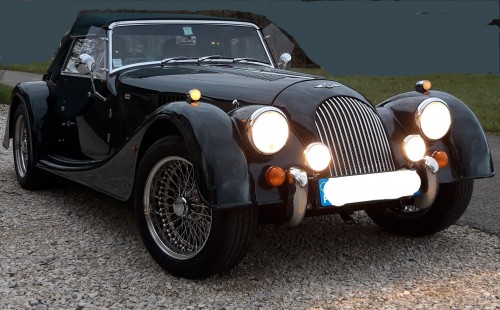

Pour le montage des phares il faut percer les ailes.... quelles sont les cotes pour un bon emplacement des LP et que les supports ne soient pas trop visibles? (je pense les positionner juste aux extrémités du support de plaque d'immatriculation pour que la partie verticale du support vissée sur l'aile soit cachée par le support de plaque)
Est-ce la bonne méthode?
Re: Phares Longue Portée
Je sais que beaucoup de LP sont montés sur les ailes, mais perso ça me gène un peu de percer les ailes. Mes LP sont montés sur les fixation de pare-chocs.Rêveur a écrit :Pour le montage des phares il faut percer les ailes....Est-ce la bonne méthode?
Attendons l'avis des copains.

CorsaRed a écrit :…. Mes LP sont montés sur les fixation de pare-chocs...
Idem ! Pas de trous dans les ailes.

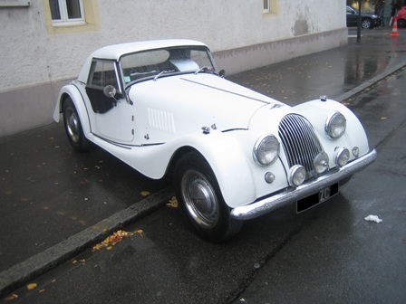

Lou , cette voiture est simplement sublime avec ses roues , son hard top , son coté minimal …….. tout ce que j'aime .
Félicitations heureux homme !!!
NIveau aspect extérieur , dimensions et proportions elle me fait furieusement penser à une SS qui , selon mes gouts , représente le dessin le plus abouti ….. j'ai bon ou c'est juste une impressions ???

hbr5 a écrit :….. j'ai bon ou c'est juste une impression ???...
Je pense que c'est bon, en fait le hard-top lui concentre l'arrière train, et l'absence de courroie sur le capot lui allonge le nez, d'où cette impression.
Je lui dirais que tu aimes ces courbes, Zoulou Charly est très sensible aux compliments.

Des nouvelles...: j'ai donc installé les phares longue portée avec les supports disponibles chez Marcassus. Donc perçage des ailes ... petit moment de stress! Et même perçage du magnifique porte plaque d'immatriculation en plastic massif made in Malvern ! Obligé pour faire passer la tige filetée creuse qui fixe le phare sur son support et permet de passer le fil de connexion. Tout est monté avec entreprise en caoutchouc des 2 côté et vis inox+frein filet.
Éclairage couplé sur les feux de route avec relais et fusible 15A.... on y voit mieux... merci pour tous les précieux conseils.

dreamer a écrit :...Pas sûr que les p'tites loupiotes sur les ailes soient légales...
Mais c'est quoi encore cette légende urbaine qui ferait que les lumières sur les ailes seraient illégales ?
Il est interdit de circuler uniquement avec la nuit, c'est tout ce sont des feux de position qui n'ont plus d'autre utilité que comme feux de parking, mais ils sont parfaitement légaux !
- Messages : 4809
Merci!
Pour les feux d'ailes... ils étaient en place quand j'ai eu la voiture... ils sont donc passés au contrôle technique sans pb.
D'ailleurs, notre résident de la Dombes à raison, ce sont des feux de position couplés aux veilleuses. De toute façon faudrait avoir le goût du risque pour ne rouler qu'avec ça comme éclairage !

Les feux d’ailes ne sont plus autorisés ( il s’agit de veilleuses et selon la législation européenne ,les veilleuses doivent être intégrées aux phares ....c’est pour cela que Morgan ne met plus les side lights sur les ailes )
En 2010 ,lorsque j’avais fait faire chez Stammet la conversion Rhd en Lhd de ma 4/4 ,Jean Stammet avait d’ailleurs débranché les side lights
Sur mon roadster ,lors du dernier contrôle technique ,le technicien m’avait fait la remarque que ce n’etait pas légal ,toute comme les papillons de fixation des roues .....mais cela m’avait été dit avec un grand sourire et j’etais reparti avec le précieux sesame
A titre d’information ,les grands pare-chocs ne sont plus autorisés ,seules les « bananes » sont admises ( réglementation européenne ) les dits pare-chocs étant des éléments contondants risquant de provoquer des lésions graves des membres inférieurs lors de la percussion d’un piéton ........
