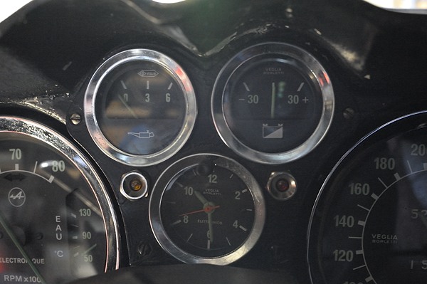

Pour la solution de récupérer un vieux voltmètre et de l'adapter, voici ce que permet 30 € d'investissement et une petite heure et 1/2 de travail :
2 faux pour un seul d'authentique
