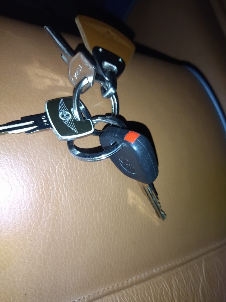

MK3 Peut tu nous fournir stp ? Quelques photos de tes clés Morgan juste pour savoir si dès fois tu aurais les mêmes que moi . Merci

Enfin, la photo de la clé est là ! Les 2 autres sont semblables.

Ouf . Ce sont les même clés que moi alors je vais pouvoir t'expliquer la procédure que j'ai suivi pour faire la modif
Mais dès que je vais avoir un peu de temps car demain je dois filer a la mer dans le Finistère

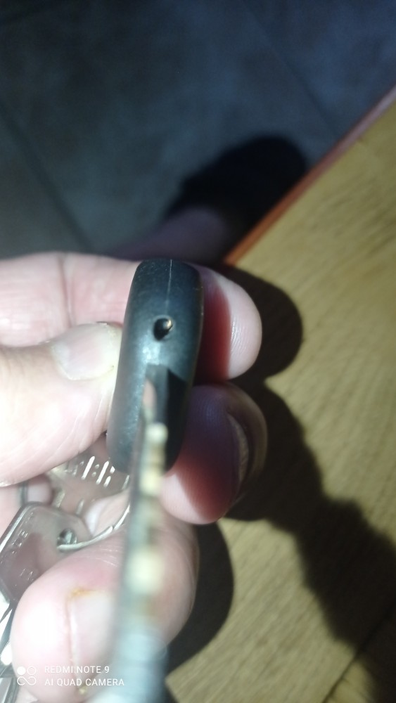

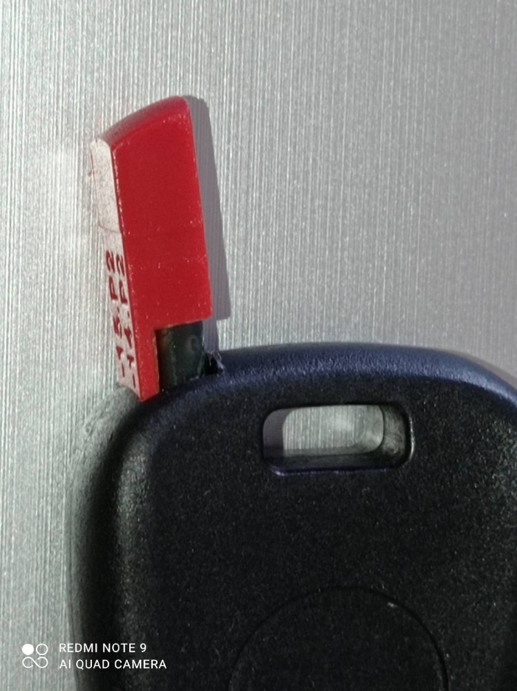

Bonjour à vous tous
Je vais tenter de vous expliquer la modification que j'ai effectué sur mes trois jeux de clés
En premier un perçage de 2 mm. Par ce trou avec un chasse goupille de 2 mm j'ai repoussé la pièce rouge
Voir photo
