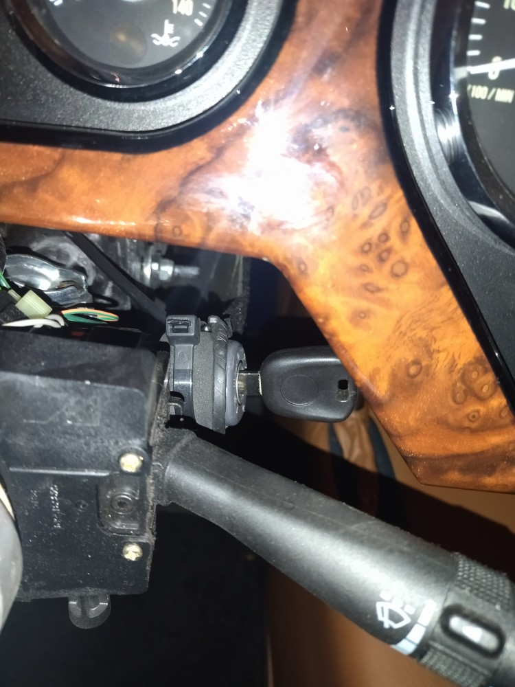

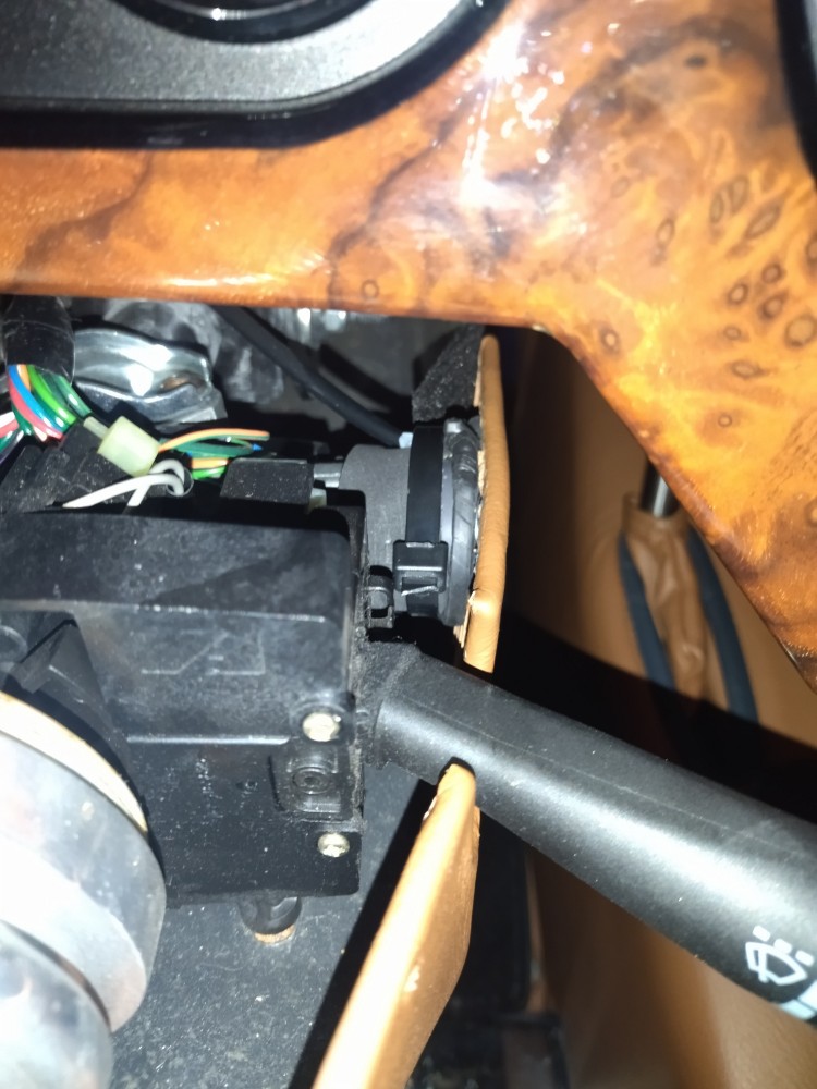

... Je me suis lancé. J'ai pris mon risque... :roll:
J'ai fait un mix de la solution de Raph et de celle d'Olivier, l'une sans l'autre étant insuffisante. Mais je n'ai pas fini : il faut que je reprenne.
1) S'agissant de Raph, l'antenne, de mon côté n'avait pas bougé. En revanche, il est vrai que le cache combinateur éloigne l'antenne du transpondeur. 1 solution : faire sauter le plastique de la partie supérieure du cache combinateur qui se superpose sur celle inférieure, juste sur cet espace qui entoure le Neiman. Ainsi, l'antenne n'est pas repoussée par ces deux bouts de plastique qui se superposent (j'ai pu revisser les 3 vis comparativement à ton développement). Il faudra, comme toi, que je rajoute un collier pour sécuriser le rapprochement que j'ai tenté de faire.
2) S'agissant d'Olivier : j'ai mis en oeuvre la mesure ! En revanche, étant sous-outillé, je ne suis pas satisfait de l'espèce de silicone que j'ai utilisé : donc je vais recommencer. Bon. Je vais le faire avec une clé, pas deux !
Donc, il faut que je recommence, mais ces deux solutions, l'une avec l'autre, paraissent fonctionner...(dans tous les cas, j'aurai toujours une 2nde clé dans l'auto et un tournevis cruciforme : pas folle, la guêpe : tout ça n'est pas normal).
Mais qu'est ce qui se passe dans la tête des gusses de Malvern pour mettre de la m... pure, année après année, sans se remettre en cause ! Mais qu'est-ce qu'il y a dans leur tête ! :roll:
Quand je pourrai, je vous enverrai des photos. En tout cas, je me suis bien amusé.

Tu as totalement raison : le but est extrêmement simple, c'est celui de rapproche le transpondeur de l'antenne. Donc aller le plus loin possible. Dans mon cas, c'est très simple : j'ai littéralement transpercé la clé :ugeek: .
2949olivier a écrit :Après réflexion Pourquoi ne pas scotcher la puce sur le coté de la clé . Afin de d'évaluer la proximité nécessaire
Pour une meilleure détection
C'est ce que j'ai fait : j'ai testé, pour voir si je perdais mon temps ou non. Voyez la photo ci-après, qui montre le transpondeur entre la clé et mes deux petits doigts agiles mais tremblants (ne pas le faire tomber). Plus tard, j'ai scotché. Je reviendrai sur cette photo qui nous présente la situation, quelque peu différente de celle de Raph, en ce qu'elle montre la position naturelle du cache combinateur et la position de l'antenne.

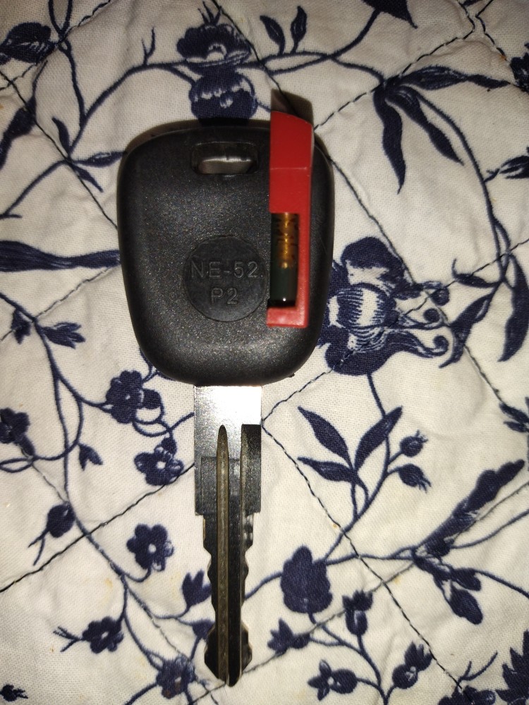

Quelques photos pour les générations futures :
Celles-ci montrent la clé, le transpondeur et le boitier rouge dans lequel elle est enserrée. Comme vous le voyez (là où s'y trouve un clou enfoncé), il y a déjà un petit trou à la base de la partie plastifiée de la clé, côté métal donc. On retire le boitier rouge comme l'on retire une carte sim de son téléphone portable : comme on peut ! Pour ma part, j'avais un clou (notez déjà la différence de style et de professionnalisme avec Olivier qui lui disposait d'un "chasse-goupille") : je craignais qu'il ne transperce le boitier rouge. Celui-ci est solide et épais à sa base, donc le clou a rempli son office et a chassé le boitier de la clé.
Une autre photo montre l'espace potentiel à gagner, que je ne saurais mesurer précisément : un demi-centimètre ? Cela situe le problème : votre bonheur ne tient qu'à ça. Ce qui me fait dire (jugement personnel) que, quelle que soit la solution, ce n'est pas satisfaisant et qu'il faudra de toute façon virer cet antidémarrage. Mais chaque problème nous fait prendre plaisir à jouer avec mais je m'égare... :mrgreen: .

Ensuite, ces photos montrent 2 choses :
1- l'emplacement naturel de la paroi droite du cache-combinateur : celui de Raph, me semble-t-il, a un positionnement plus à gauche, qui ne recouvre pas l'embout plastifié du Neiman. Le mien masque tout : je pense que cela tient à la fixation initiale.
2 - Du coup, l'antenne, si elle est poussée au maximum à droite, pourrait recouvrir de façon invisible cet embout.
Cela permet incidemment de juger de l'opportunité de la proposition de mon garage, "labellisé Morgan", qui était de sortir cette antenne pour la coller à l'extérieur. J'ai bien dit à l'extérieur . Cette solution n'est pas viable esthétiquement car l'antenne, circulaire ainsi qu'elle se présente, n'a pas le même diamètre que l'embout plastifié : son diamètre est bien plus grand. Cette différence de diamètre pose aussi un problème de robustesse de la solution : c'est un coup à voir l'antenne qui gigote au bout de quelques semaines. Ce serait viable si elle pouvait s'enrouler autour de cet embout plastifié (après tout, la zone est presque invisible), ce qui n'est donc pas le cas. Sauf à la sortir de son emballage plastifié, mais là on rentre dans un monde empli de mystères que je n'affronterai pas.
