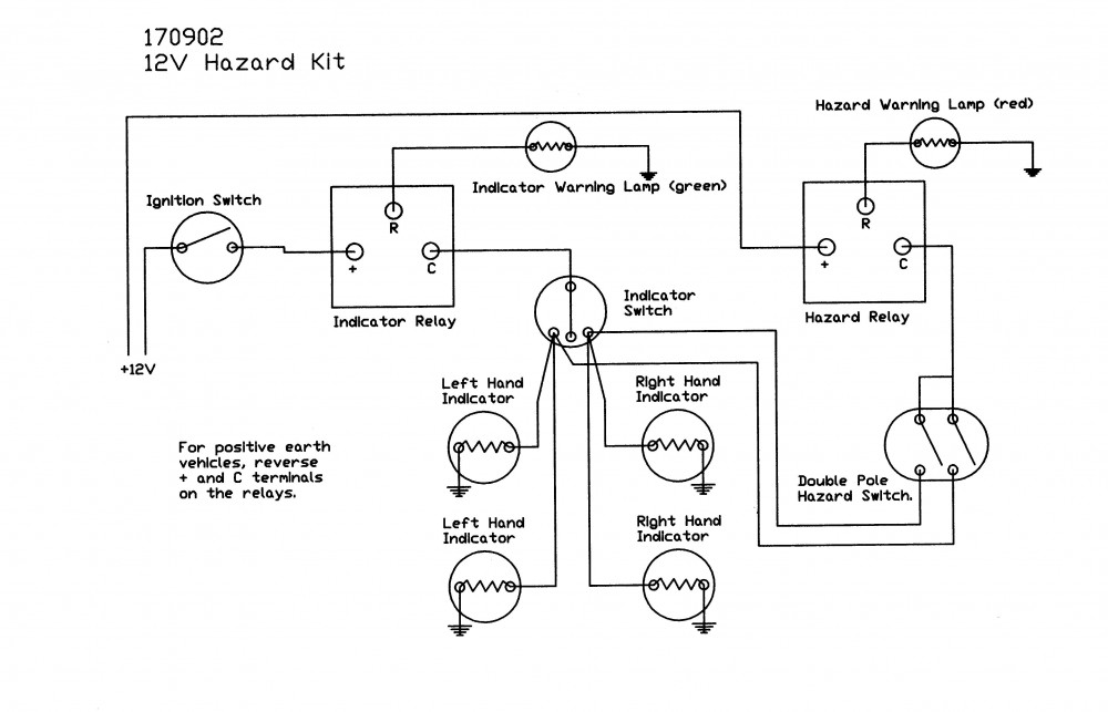

Voici le schéma de la version d'après, donc avec l'ajout des warning.
2 points sensibles:
- acheter une centrale prévue pour, c'est à dire 92 watts mini et qui soit adaptée à la polarité de la voiture, si le + de la batterie est au châssis, il faut éviter les centrales électroniques, rarement prévues pour.
- acheter le commutateur qui va bien de façon à conserver la séparation des 2 circuits droite et gauche des clignotants.

Désolé, le lien ne fonctionne pas, c'est dommage j'aurais bien aimé voir. Mais, si, il faut rajouter une centrale clignotante d'au moins 92 W comme le signale 4HP, sinon la centrale crame très vite, la majorité des centrales clignotantes d'origine sur un véhicule des années soixante est de 42 W (soit deux fois 21 W, la puissance d'une ampoule de clignotant).
Alors Mitch, ce n'est pas très compliqué, ci-joint un schéma, ce qu'il te faut, ce sont des fils, des cosses, une centrale clignotantes de 92 W et un interrupteur qui pourra mettre en relation les quatre clignotants, c'est presque le plus compliqué à trouver !

LOU01 a écrit :Mais, si, il faut rajouter une centrale clignotante d'au moins 92 W comme le signale 4HP, sinon la centrale crame très vite, la majorité des centrales clignotantes d'origine sur un véhicule des années soixante est de 42 W (soit deux fois 21 W, la puissance d'une ampoule de clignotant).
Je suis d'accord sur ce point ; la centrale doit être suffisamment puissante et c'est le cas des centrales modernes.
LOU01 a écrit :Alors Mitch, ce n'est pas très compliqué, ci-joint un schéma, ce qu'il te faut, ce sont des fils, des cosses, une centrale clignotantes de 92 W et un interrupteur qui pourra mettre en relation les quatre clignotants, c'est presque le plus compliqué à trouver !
En effet, sinon passer par le schéma avec relais sur mon site.
