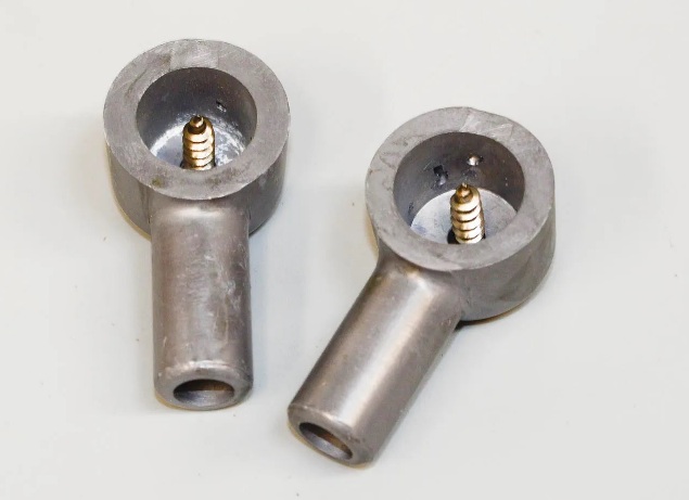

elogan a écrit :Je ne sais pas si ce sont les mêmes que ceux montés sur les anciennes Renault..
Le principe est le même, mais il ne se ressemble pas.
elogan a écrit :...Sur mon modèle , les " bols " n'ont aucun système de serrages à l'intérieur...
Intéressant, mais comment tiennent-il alors, et à quoi sert la vis sur le dessus ?
elogan a écrit :...Il faut tout simplement les poser sur les cosses et visser ...une vis sur le dessus . ..Bien visser , ça ne bouge plus !....
Oui, bien compris le principe, mais la vis visse dans quoi ?
elogan a écrit :...Bien sûr il faut faire un petit trou préalablement...
Un trou, où ça ?
C'est marqué dans la notice de la cosse au bout du lien (§ 2):
Montage cosse Lucas.jpg (177.92 Kio) Vu 3950 fois
Tu positionnes la cosse Lucas sur la borne de la batterie
Tu te sers du trou dans la cosse pour faire un avant trou sur le plat supérieur de la borne
tu perces un trou de 4 mm sur 16mm de profondeur (ramené en mesure métrique).
et tu visses la cosse sur la borne.
Cosse batterie Lucas.jpg (47.66 Kio) Vu 3950 fois
Elogan, j'ai bon?
Comme dit CorsaRed, ça surprend un peu de visser dans du métal mou, mais visiblement ça marche depuis des années sur le bolide d'Elogan.
L'histoire ne dit pas comment réagira VARTA en cas de retour sous garantie, ce que je ne souhaite évidemment pas.
Mais culture en mécanique auto s'est enrichie.
Un trou, où ça ?
Elogan, j'ai bon?
Mais culture en mécanique auto c'est enrichie.
Franchement ce n’est pas le meilleur contact électrique que je connaisse ni le meilleur montage mécanique….Pb de tenue de la vis dans metal mou, batterie moderne pas forcément prévue pour cela, tenue en vibration, bon contact uniquement sur le fond de la cosse ( meme si je suppose il y a un peu de conicité dans le trou de la cosse), pb d’oxydation….
Et je ne parle pas de l’eventuel besoin de demontage remontage….
Je dis cela, je dis rien, mais personnellement je changerais les cosses…..

Tinou a écrit :...Je dis cela, je dis rien, mais personnellement je changerais les cosses…..
Si c'est bien ce montage peu orthodoxe, je ferais pareil que toi, je changerai les cosses !
Et si la batterie neuve a un souci, le retour en garantie peut poser problème si on fait des trous dans les bornes, le vendeur et le fabricant peuvent avancer que c'est ça qui a causé la panne !
Messages : 8709
Re: Batterie
Messagepar LOU01 » 01 avr. 2022, 16:58
4HP a écrit :...C'est marqué dans la notice de la cosse au bout du lien (§ 2):...
Je n'ai pas tout lu mon ami, ce système, que je n'ai jamais vu, a dû tomber aux oubliettes pour de nombreux problèmes possibles, une vis Parker dans un morceau de plomb, tenu aléatoire selon moi.

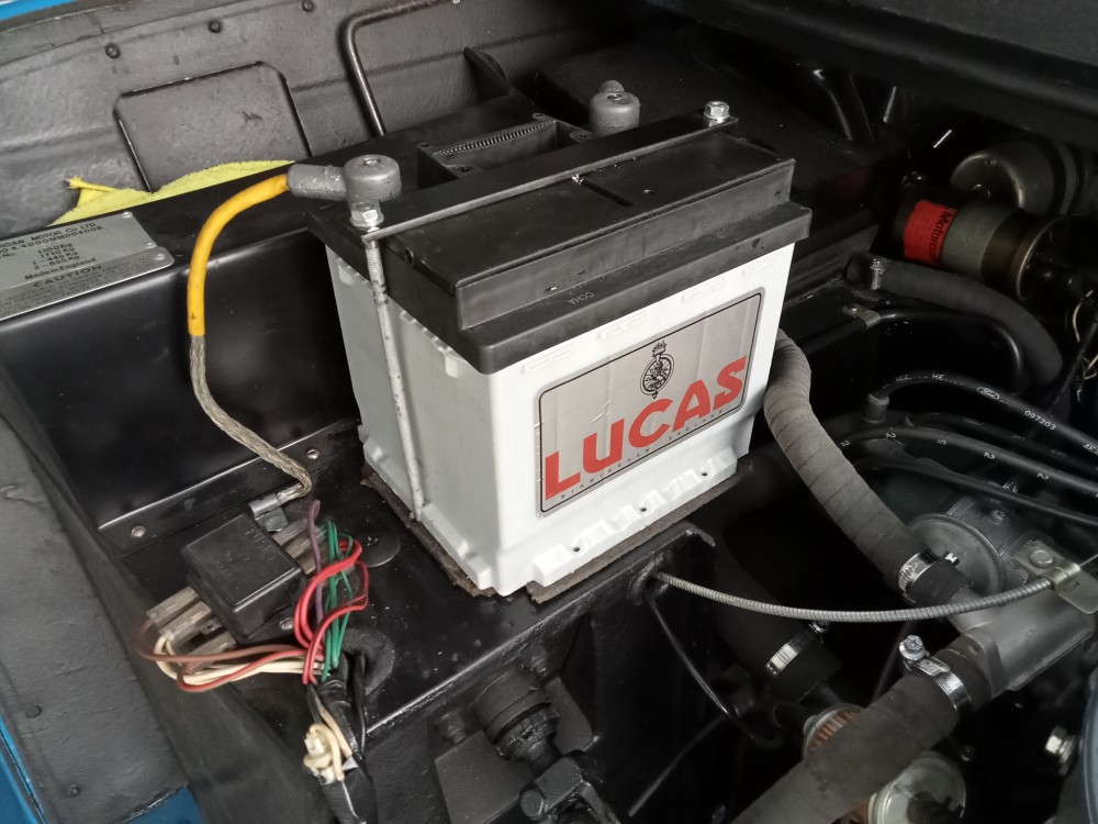

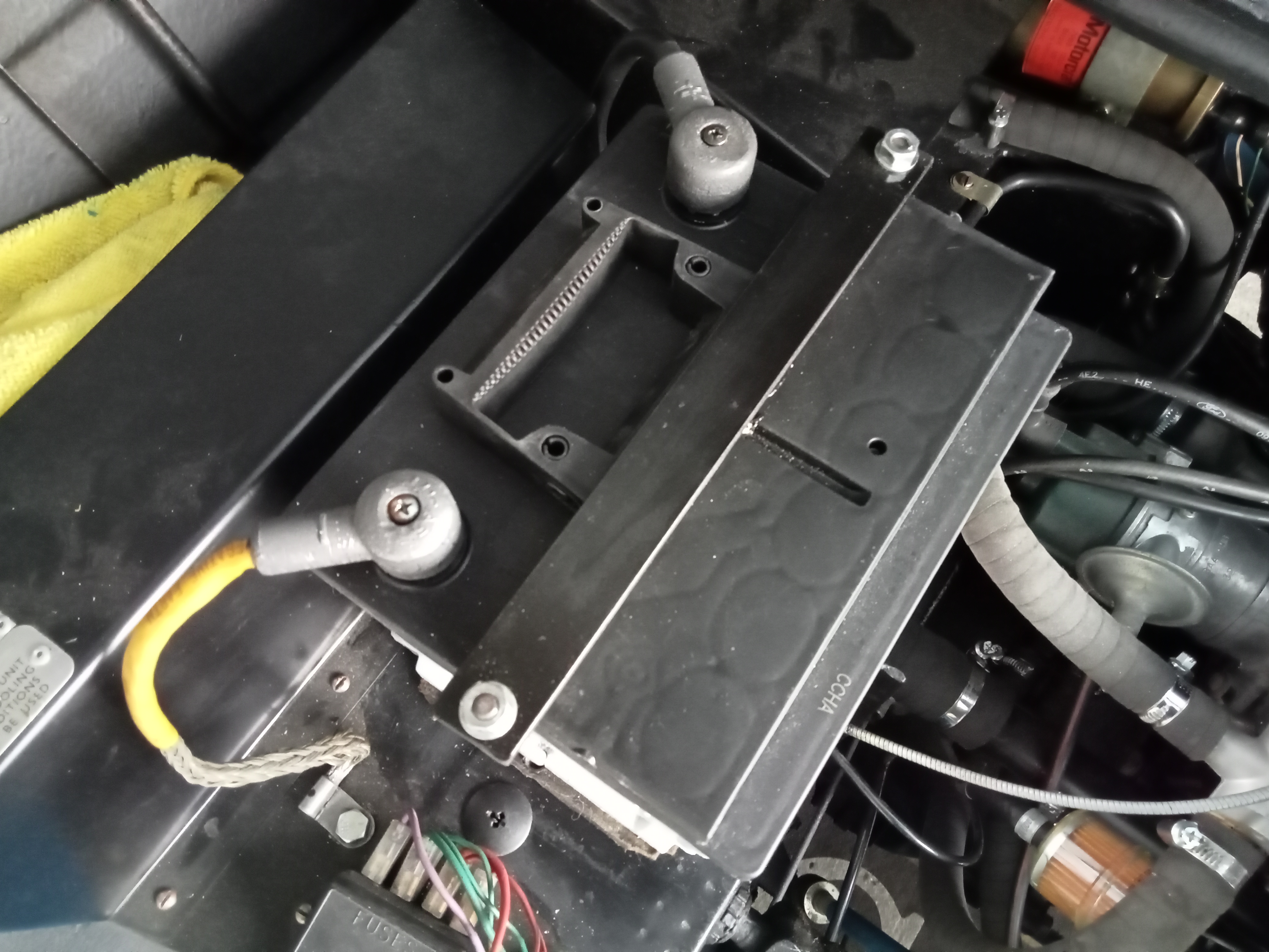

Je comprends vos remarques , toutefois , ça fait presque 40 ans que ça était monté sur cette voiture ...
En fait , il faut enquiller les "bols" sur les cosses , un petit coup de maillet et ça tient ! les vis ,c'est pour que ça ne bouge pas ...
Voilà le résultat après quelques ajustements des fixations pour que la batterie soit bien arrimée
Ps : c'est bien une Varta ! ;)

Il a fallu que tu travailles la base de la Batterie?
Si je m'appelais Varta je serai un poil vexé de me faire badger Lucas.

4HP a écrit :I...l a fallu que tu travailles la base de la Batterie?...
Oui , j'ai fait une encoche de chaque côté de la batterie au niveau de l'embase ,ça m'a permis de pouvoir la coincer en modifiant les emplacements des tiges de maintien . J 'ai coupé une barre plate à la dimension de la batterie . Voilà , ça tient !
