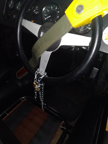

Permettez moi de vous montrer mon système anti-vol... c'est pas le même style...mais c'est efficace :lol:
